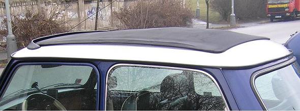

Ne-kabrio opravdu nemám.Mám stahovací střechu viz obrázek.

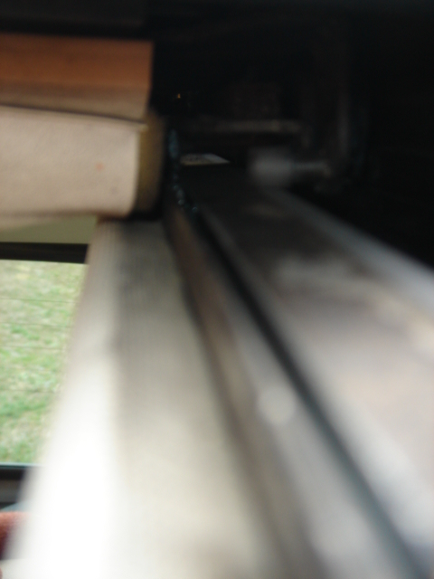

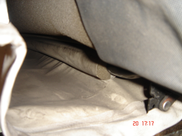

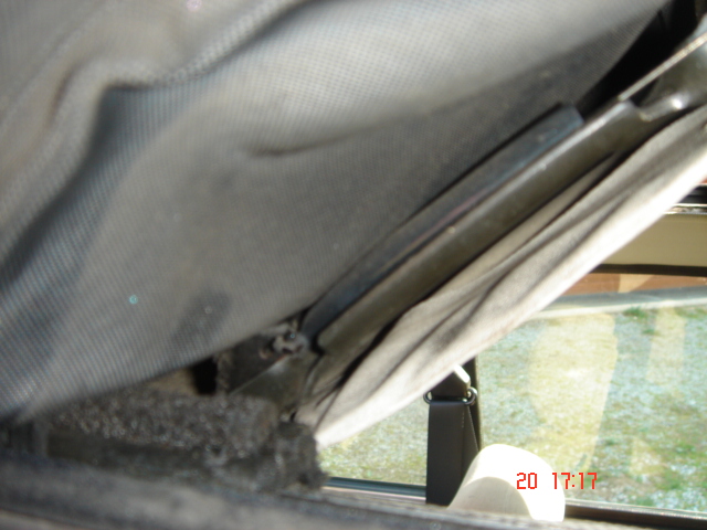

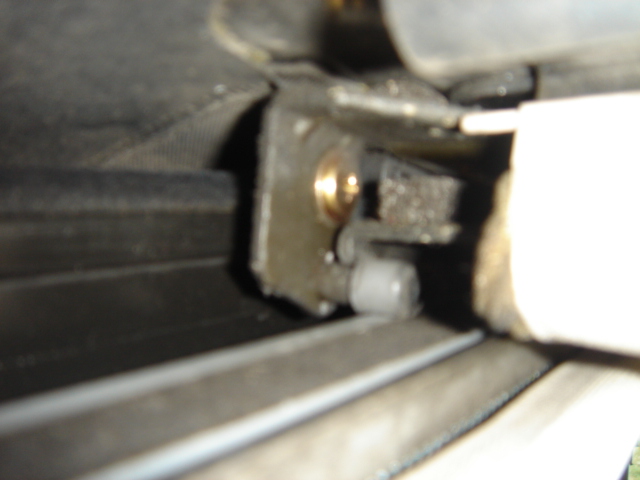

Tak jsem se podívala na střechu a něco nafotila, střecha se pohybuje v ližinách pomocí koleček, možná nastal problém právě v něm...
Tady jsou nějaké fotky, snad ti to pomůže, když ne, napiš jak to mám nafotit...

petrmiki: nevim presne jak je chycena stropnice u toho okna, ale jinak stropnice je "zachycena" za hrany bocnich oken, takze pristup k tomu je uplne naprd...
