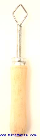

Vyrob si něco podobnýho jako jsem to udělal já a jde to suprově.
bazmek na klínek do oken na minika.jpg [ 4.88 KiB | Zobrazeno 7387 krát ]

Ahoj, ten "šroubovák" na to funguje... Já jsem s taťkou řešila zasklívání oken o prázdninách... a taky jsme museli vyrobit tenhle "šroubovák" ;) Chce to si hrát, hrát a hrát :)

"šroubovák" + tekuté mýdlo s glycerýnem, jarová voda málo klouže. a nebo si ho nech nasadit, třeba v origo autosklo ti to udělají za 80,- což je méně než na kolik tě vyjde výroba nasazovacího přípravku :idea:

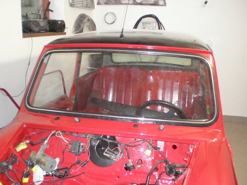

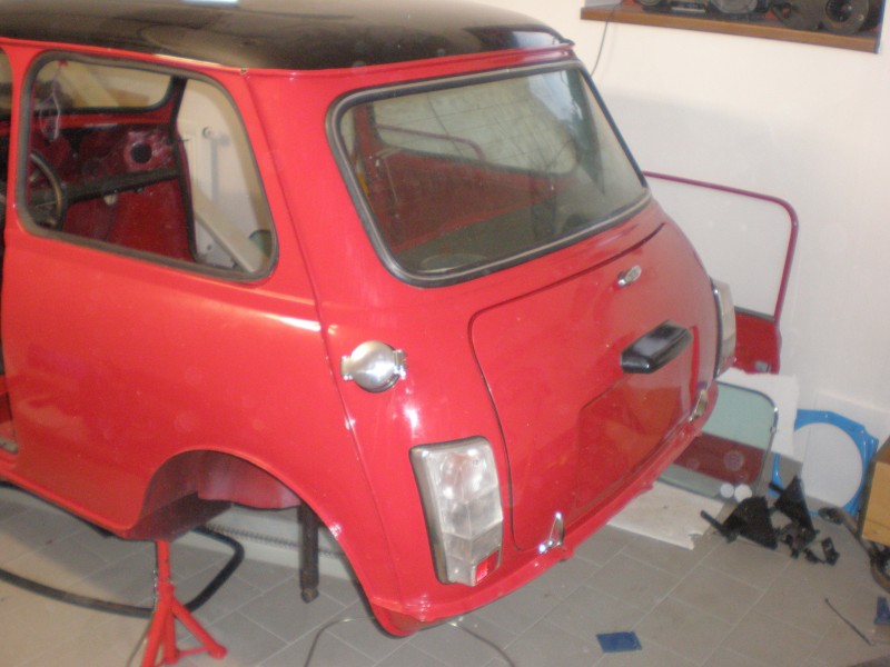

Tak máme zaskleno, musím poděkovat Pavlovi(Automatik) za expresní doručení nové gumy zadního okna, a Ondrovi a Mirkovi z HK za sehnání a půjčení přípravku na zasklívání, bylo zaskleno za 20 min obě skla. díky Moc
PA090133a.jpg [ 121.43 KiB | Zobrazeno 7181 krát ]
PA090132a.jpg [ 91.62 KiB | Zobrazeno 7181 krát ]
