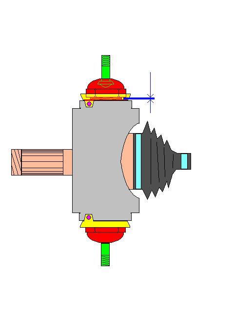

Ahojte minikovci... rad by som vas poprosil o radu. Pocas zimy som sa dal do nejakych oprav a udrzby mojho minika a dostal som sa naposledy k čapom prednej napravy. Mam ,,repas kit,, od Minispares a myslel som ze to nebude problem , kedze je vonku motor , spolu s poloosami a vsetko mam ,,na stole,, - takze pristup parada, ale... Nakreslis som v skicari farebny obrazok aby sa mi to lahsie vysvetlovalo :wink: demontoval som stare casti a vycistil , naplnil novou vazelinou, pri dotahovani ( na obr. ) cervenej matky - pod ktorou je ta podlozka ( na obr. zlta ) miskoviteho tvaru s malym ockom ( na obr. fialova ) a tiez velmi tenke 3 podlozky. No a teda cely problem je : ze ako som dotahoval tu cervenu matku , tak som sa dostal az na hranicu , ze zeleny cap - sa vlastne nepohol , nakolko bol velmi stiahnuty. A aj tak zostala asi 1,5 mm medzera medzi matkou a podlozkami. Je to na obr. vyznacene modrou farbou. Mozte mi niekto prosim poradit , co teda robim zle? Da sa to nejako odstranit? alebo to tak ma byt? Ide vlastne o tu medzeru , ktora tam vznikne.. Lebo vlastne ta zlta podlozka by sa este mala pozahybat ako ,,poistka,, pre tu cervenu matku. Snad ste tymto amaterskym popisom pochopili moj problem :D Dakujem vsetkym za pomoc!!! :bigups:

Ahoj,no možná to zní hloupě,ale máš určitě dobře vyčištěnou a usazenou mističku s otvorem pro mazání pod tím samotným čepem?Jinde snad být chyba nemůže,já tam dával 2 podložky pod tu matku a stáhnul jsem to celkem na pecky. :blink:

víc podložek, já jich někde dával až 5

Jo,ještě taky až to budeš utahovat,musíš ten čep při dotahování matky taky rozhejbávat,nasadit na něj třeba trubkovej klíč a mydlit s nim,sedne si to taky o dost,ale 1,5 mm se mi zdá stejně hodně,to bys tam musel podložek namlaskat ranec.

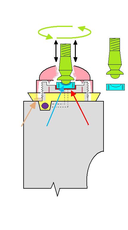

Ako mi napisal JK Mini , vycistil som to cele znovu technickym benzinom , ziadna vazelina , a pod tou mistickou ( na obr. modra ) nebola ziadna spina , nic ( na obr. cervena sipka ).
A tak som to skusil na sucho, ale aj tak po dotiahnuti - ze sa samotny cap nedal pohnut ( obr. zeleny cap a zelene sipky ) a bola tam medzera. V tomto pripade som pouzil iba 3 podlozky ( hneda sipka ).
Tak som to znovu rozobral , pridal som dalsie 3 podlozky - stare , takze ich bolo spolu 6 ako poradil frankenstain , a dal som tam len trosku maziva ( modra sipka ) ako poradil Laďa Heinige, no a v tomto pripade ako som vlastne dotahoval ruzovu matku ( na predoslom obrazku cervenu ) , som tocil rukou zelenym capom ( vid zelene sipky ). Matku som dotiahol na ,,fest,, a cap sa lahucko hybe ( zelene sipky )... lahucko - dvomi prstami?
Takze sa chcem spytat prosim vas:
- ako tam ma byt vlastne vola ked dotiahnem tu ruzovu matku? Myslim akou silou asi by mali ist tie zelene sipky? volnou rukou? dvomi prstami??? Je to tak OK?
- dalej som na obrazku este nakreslil cierne sipky , ktore vlastne znazornuju , ze ked som skusil pridat este jednu podlozku - pocet 7 dokopy , tak uz ten cap bolo citit ako beha hore-dole , co je asi zle...
- pri pocte 5 podloziek , bolo zase citit , vid modra sipka , ako o seba silno trie kov na kov - cap na tu podlozku - co je asi tiez zle.
A este jedna vec , posledna dufam :D , ktora cast je vlastne naviac namahana? a preco sa capy menia? ked som vycistil tie stare casti a skusil , tak sa mi zdalo ze najviac bola vybehana ta misticka ( modra ) v tej drazke ( cervene pole okolo ) . Ale neviem ci mam pravdu...
Este raz dakujem vsetkym za pomoc. Snad aj obrazky potesili... A tesim sa na vase dalsie odpovede a pomoc , dikyyy :banana:

Mlaskni tam těch 5 podložek,utáhni a namaž.Ono si to sedne.Měl jsem to taky docela na krev a rozhejbával jsem to tim trubkáčem a po cca 3 měsících ježdění jsou ty čepy bez vůlí,ale jde s nima krásně hejbat. :bigups:

Lidi, neblázněte s tím dotahováním na krev,pokud nevíte, kolik podložek tam vlastně patří, tady jde fakt o život. Už jsem taky viděl vyvalený kolo dík prdlýmu čepu, naštěstí v malý rychlosti. Zabíhat čep čtvrt roku je zlej sen. Nikdo samozřejmě nemůže tvrdit, že po výměně kuláčů nepůjde těžko řízení, ale to se musí maximálně do padesáti km jízdy uvolnit.
Správně se má na těhlici namontovat miska, kuláč a matice bez podložek a pružiny. Matice se dotáhne rukou až se čep přestane pohybovat. Spárovou měrkou se odměří vzdálenost mezi matkou a těhlicí. To stejné se odměří na vymezovacích a pojistných podložkách.
Potom se to složí, jak se patří včetně pružin ve spodních kuláčich, dotáhne a zajistí.

Nemyslel jsem,aby byl čep po dotažení tak natvrdo,aby se tím hůř zatáčelo. :shock: Jen tak aby se s nim nedalo cvičit dvouma prstama.Zabíhání nebylo nějak myšleno,že se to po čtvrt roce srovnalo,šlo s tim právě pohnout dvouma prstama a bez žádný vůle.Jen i s novym čepem na rameni jinech aut taky zas nehneš jen tak.Já mu radil ať tam dá 5 podložek a pořádně dotáhne.Při 7 to mělo vakl a 6 byla na hejbnutím prstem.
