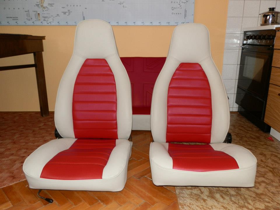

tyhle tam přijdou

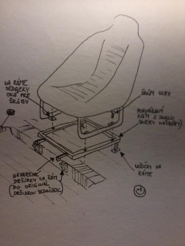

Jarino mi raz nakreslil tento obrazok ked som si nevedel rady, celkom mi to poohlo ajked som to urobil inak.
Nech sa ti to podari :bigups: Ahoj
Fotografia0109.jpg [ 42.3 KiB | Zobrazeno 19277 krát ]

Stejné jenom jinak barevně řešené mám taky ve svem autě(snad jsou origo z Fiatu) a mám na ně udělané zvlašť uchycení...napříč autem na podlaze navařený jekl a na něm příšroubované pojezdy....

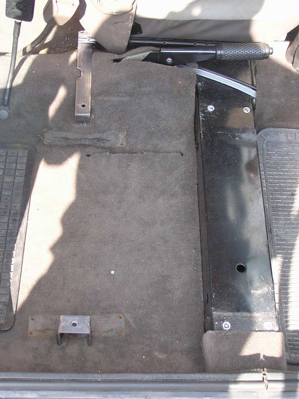

vepredu uchytis rovou do tunelu pres nytovaci matice a vzadu si vyrobis dve "ucka" na ktery to uchytis... nejjednodussi reseni....
neco jako na obrazku nize, jak jsem to resil ja...

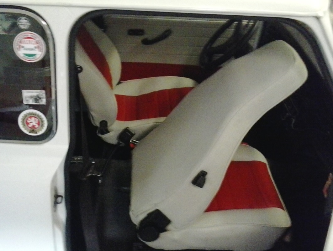

Tak včera jsem je tam konečně dopasoval foto nic moc z mobilu

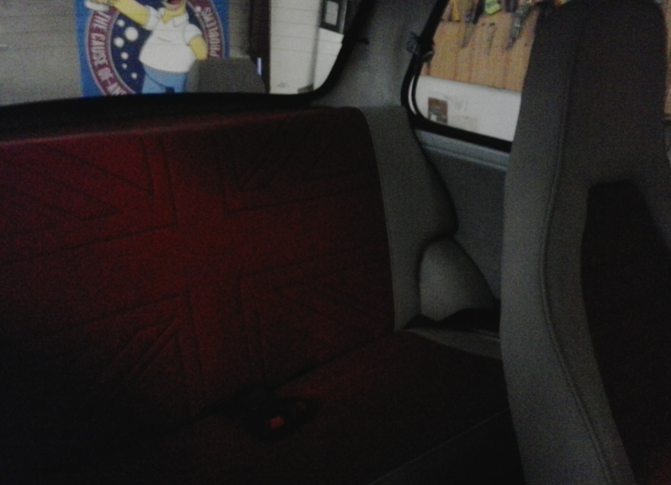

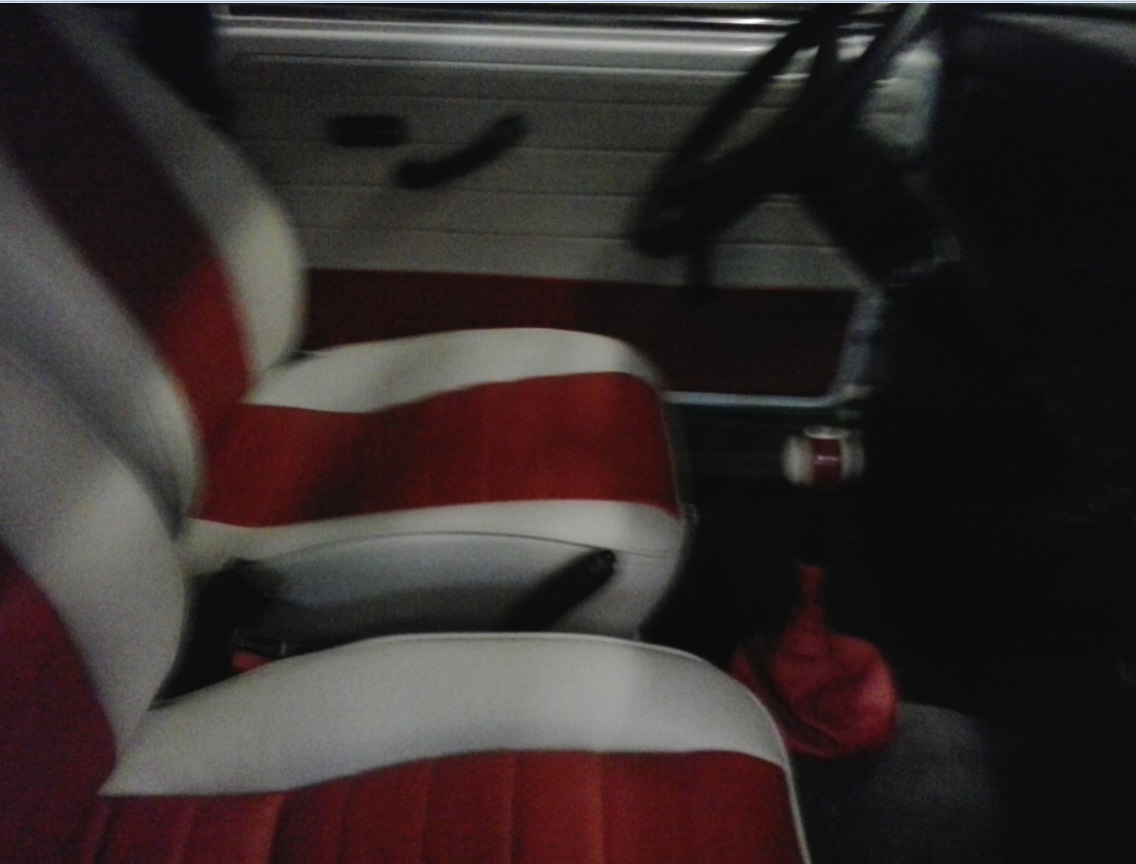

a další mazaniny
1111.jpg [ 183.18 KiB | Zobrazeno 18058 krát ]
33.jpg [ 153.52 KiB | Zobrazeno 18058 krát ]

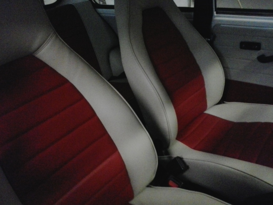

a
44.jpg [ 147.76 KiB | Zobrazeno 18058 krát ]
