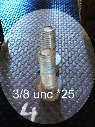

P1120399.jpg [ 78.89 KiB | Zobrazeno 10186 krát ]
3/8 UNC x 1''
Když by jsi nesehnal tak bych je měl mít asi z Metra

díky dík, už sem je vyměnil, musim říct že sem celkem rád, že to byly menší, 7/16" u Fabory 156,-/ks bez daně :blink:
Každopádně "nejdřív měř, až pak řeš" se mi potvrdilo:)

Jo pardon, spletl jsem se o řádek. Díky za rozmáznutí. Ale aby tohle téma posloužilo i ostatním, bylo by dobré uvést správný rozměr závitu:
je to UNC 3/8 - 16 (ani 7/16 -14 ani 3/8 x 1'')
