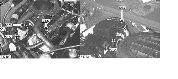

Zdravím a ďakujem všetkým, ktorí sa mi snažili pomôcť. Hlavne pánom G., G. a K. Ďakujem Lukášovi za informáciu o zamenených konektoroch. Tak konečne sme problém vyriešili. :banana: Boli zamenené konektory, ktoré sú zobrazené na priloženom obrázku pod číslami C154 a C177. C177 je snímač polohy škrtiacej klapky a C154 je hlavné napájacie relé. :rock:
rele.png [ 131.53 KiB | Zobrazeno 8247 krát ]
