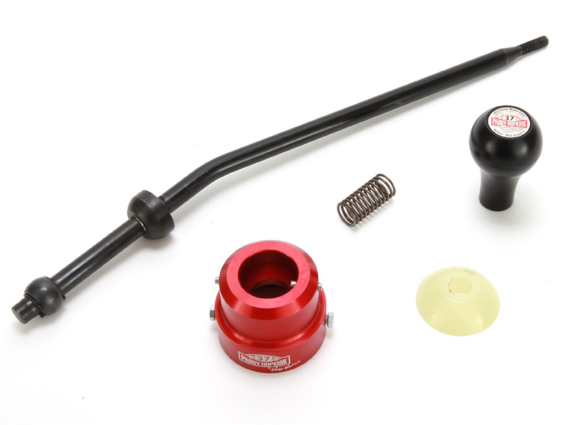

Potřeboval bych radu s instalací guickshiftu z minisportu (paddyhopkirk).
Ať se snažím jak se snažím tak nejsem schopný to složit tak aby fungovala "pojistka" zpátečky. Ve správném složení nejde čep přetáhnout přes plech uvnitř kulisy.
Nemá někdo nějakou radu, nápad, zkušenost jak správně složit? Případně nečetl někdo o tomto problému?
Děkuji. Pavel

Já měl tenkrát problém s tím "kroužkem" na konci, musel jsem ho stočit, od originálu byl o dost větší a taky to nefungovalo jak by mělo.

To je přesně ono no. Mě to nesedí ani délkově. Má to velký průměr a velkou délku.
Díky za potvrzení mé domněnky.

I mně to nefungovalo jak mělo a pomohlo až ztočení té kuličky jdoucí do kulisy

bojím se že to je Čína. jedině co funguje z výroby je Kad. bohužel cena je jinde.

Vše jsem teda proměřil s originálem a musel jsem z toho spodního čepu uříznout půl průměru a zkrátit o 1,5mm. Teď vše funguje jak má. Pěkný šmejd.
