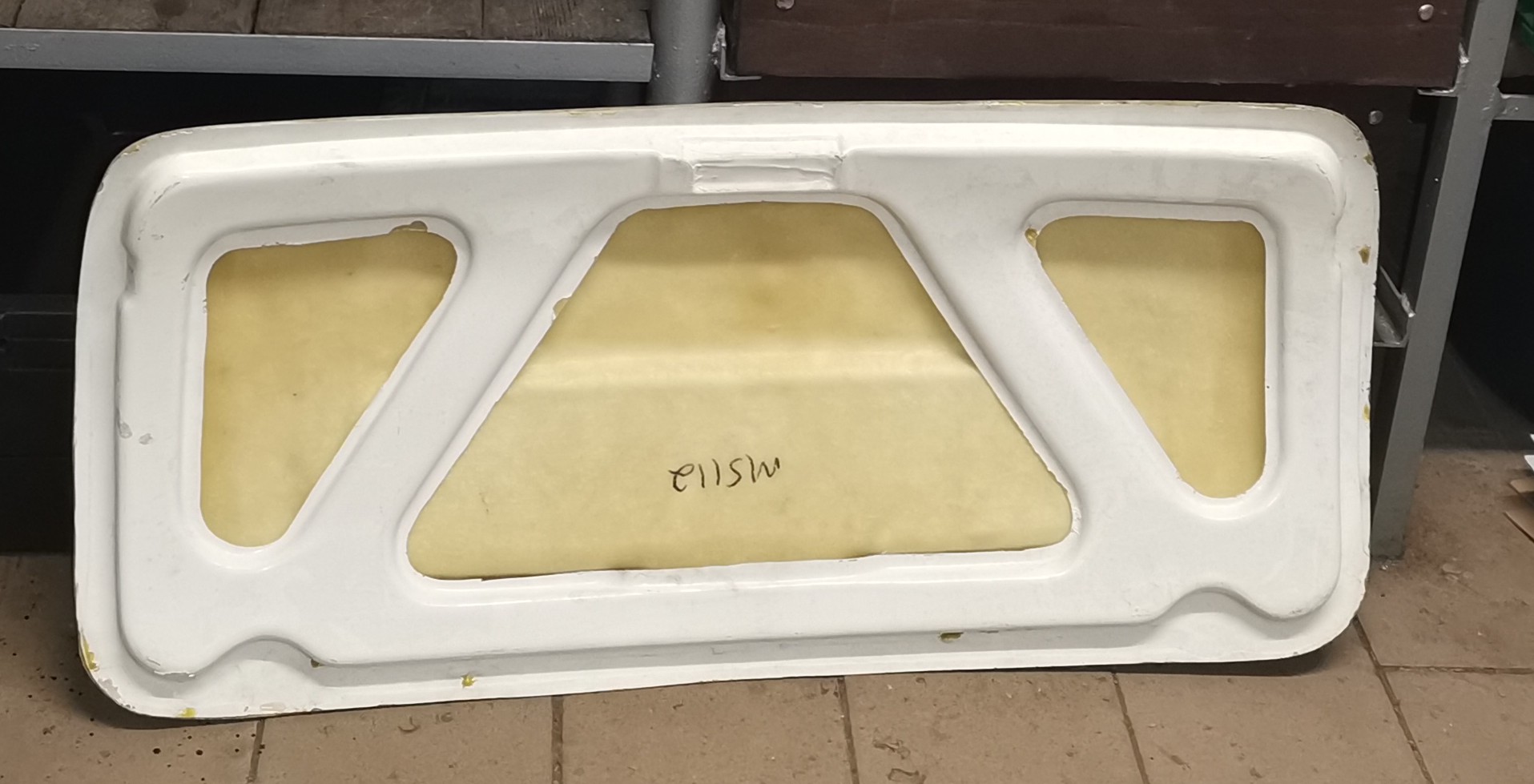

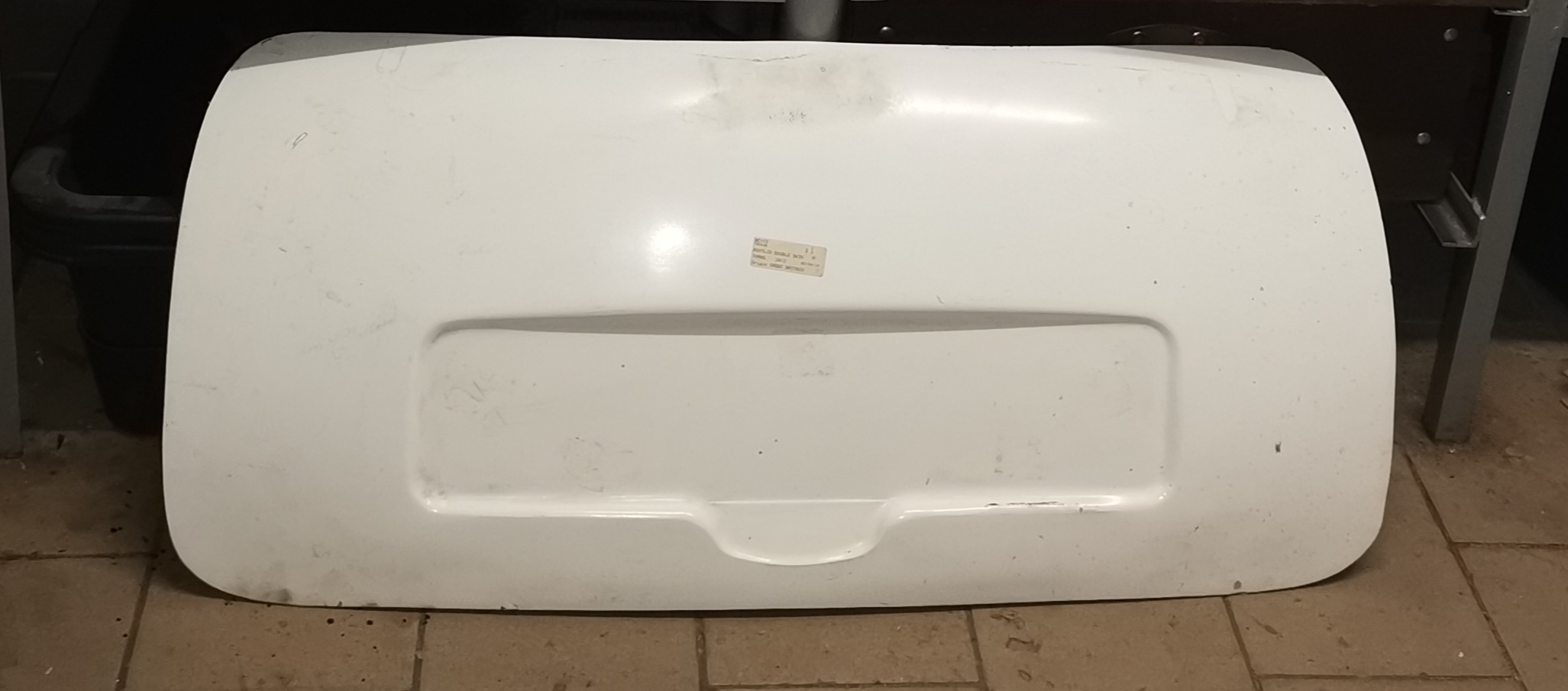

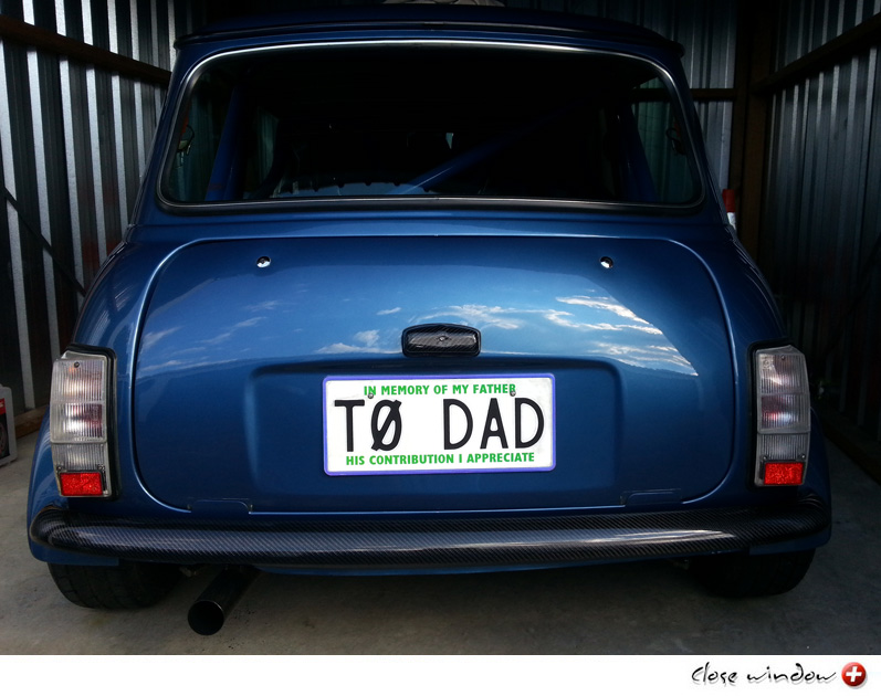

auto mám konečně u nového klempíře a začínám vymýšlet blbiny. Bude se dalt konverze na MK1 zadní světla a napadlo mě, že by se mi líbilo vyměnit to velké osvětlení SPZ z MK3 za něco decentnějšího. Např. viz obázek.
Nemáte někdo zkušenost nebo nápád jak na to? Co osvětlení z MK1 otočit a namontovat nad SPZ? Mátě někdo rozměry toho světýlka?
Hlavně mě zajímá jeho výška.
Další možnost je na víko kufru MK3 přidělat osvětlení z MK1 pod SPZ. Víko ani světýlko u sebe bohužel nemám, tak si to zkouším jen představit a možná je to úplná blbost :-)
Asi nejlepší by byla výměna celého víka za MK1, ale nové stojí skoro 400 liber a nevím zda jsou panty na stejných místech. Někdo např. zkušensoti s touto converzí? https://www.plminishop.com/Classic_Mini ... Style.html

Zadní víko Mk1 z laminátu stojí 2100,- Kč. Pokud tedy řeším postaršování ve stylu mk1...

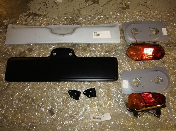

To co je na ty fotce je desna prasarna.... budes se delat s predelavanim svetel a pak to zabijes timdle osvetlenim....
Zkoumal si nekdy jak vypada Mk1 viko, pripadne jak je tam vsechno uchyceny? :-) Na klasickem viku je jeste pridelana "podlozka" na kterou pripevnis teprve osvetleni a znacku samotnou.... takze pokud se ti nechce delat s vikem (tim dilem co si poslal), tak muzes alespon koupit tu podlozku http://minispares.com/product/Classic/B ... A6468.aspx

Jinak to co jsem poslal ja by sis mel koupit tak i tak, protoze je to "soucasti" Mk1/2 vika :-) spolu jeste s pantikama... ma to svoji funkci, ze kdyz otevres viko, tak se ma spz vyklopit :-)

Jinak o dalších nutných komponentech, jako jsou ty dva pantíky na vyklápění a držák SPZ, vím.

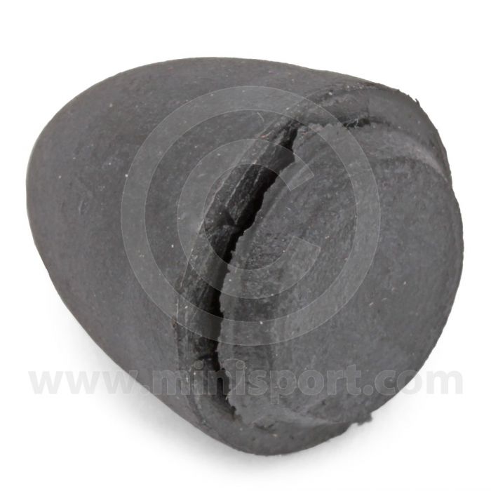

Tak už mám nachystáno. Jen mi schází ty dva zadní dorazy "buffery" pod držák SPZ.
Nemáte je někdo nové k prodeji? Na minispares i na minisportu je bohužel nemají.
A ještě dotaz. Je na elektriku k osvětlení SPZ nějaká gumová průchodka do víka? Nemůžu v katalogu žádnou najít. Díky
