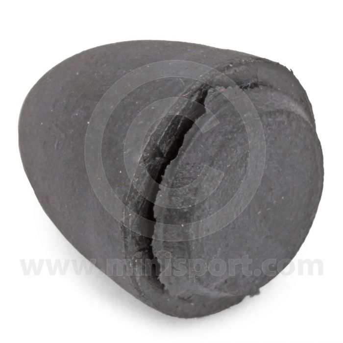

Tak už mám nachystáno. Jen mi schází ty dva zadní dorazy "buffery" pod držák SPZ.
Nemáte je někdo nové k prodeji? Na minispares i na minisportu je bohužel nemají.
A ještě dotaz. Je na elektriku k osvětlení SPZ nějaká gumová průchodka do víka? Nemůžu v katalogu žádnou najít. Díky

Moc prosím, jaký je průměr díry na elektriku a jak velké díry jsou pro ty dorazy pod SPZ?
Bohužel ty dorazy nemám a chtěl bych díry připravit před lakováním.
