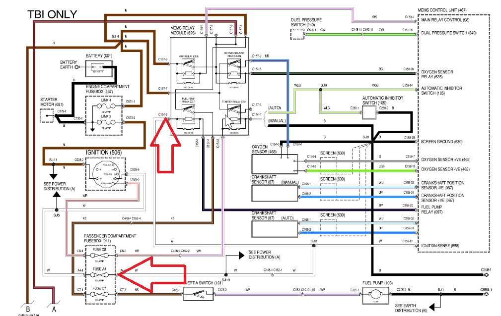

Ahoj. A je 12V na ovládání toho rele pumpy? Měl by to být bílý kabel označený šipkou na schematu. Po zapnutí klíčku na druhou stranu ŘJ připne kostru a relátko sepne.

Ahoj. Jo zkontroluj ŘJ nad posilovačem brzd. Měl jsem tam studeňák na jednom relátku. Ovládá palivový čerpadlo.
