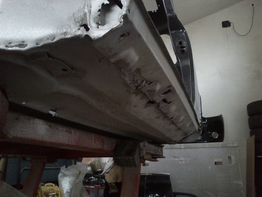

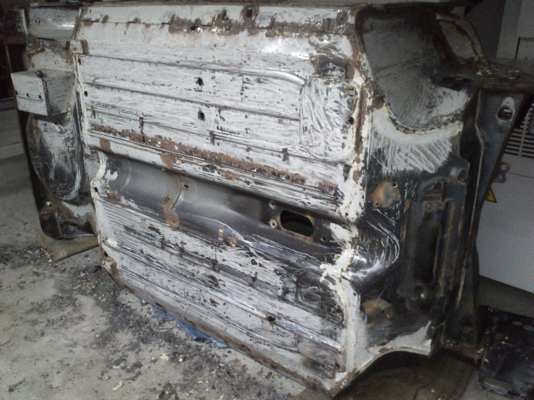

Tak alespoň maličký pokrok. Oškrabané asfaltové nátěry.

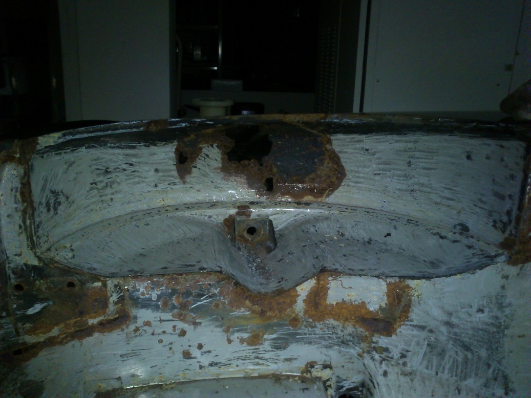

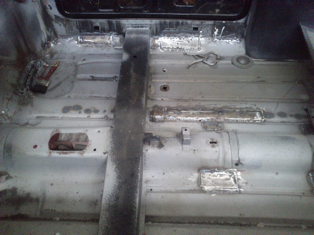

Opískovaná podlaha zevnitř i zvenku, včetně motorového prostotu

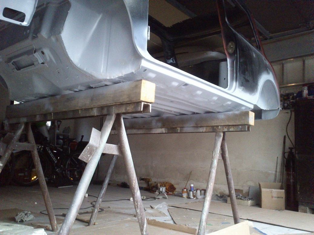

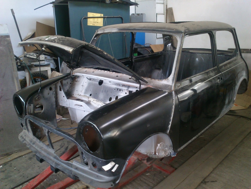

Vyvařené podlahy, nové blatníky,čelo, A panely a vnější díly prahů.

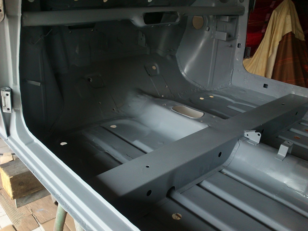

Potom proběhlo další přepískování, hlavně svárů. Následně jsem provedl dvojitý nástřik dvousložkovou základní barvou.
