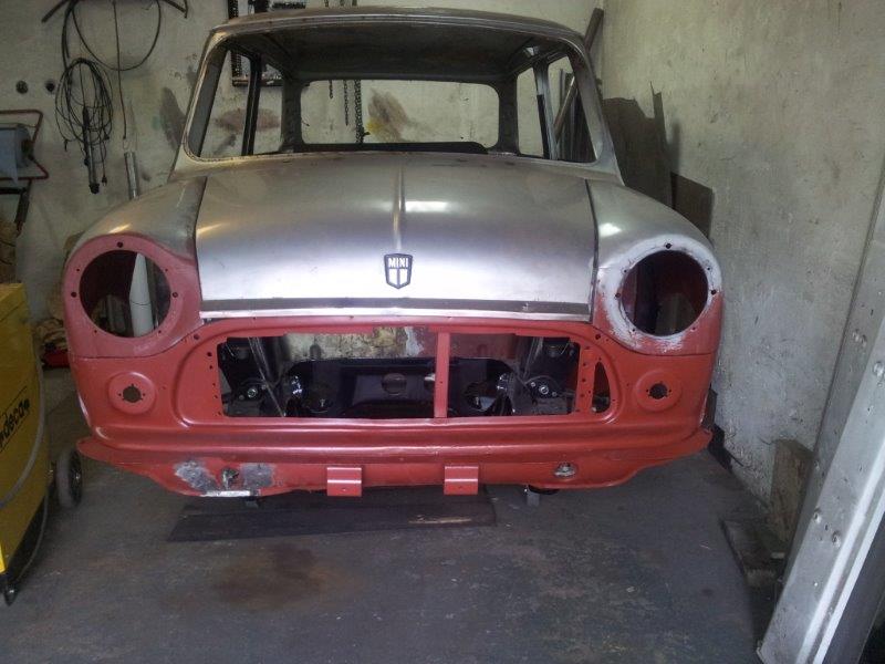

... miník už má zase oba přední blatníky zpátky, ještě pár drobností a ta horší polovina kastle by měla být hotová ...

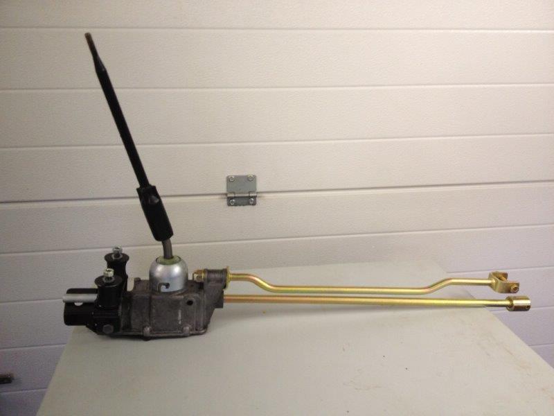

... to se to bude řadit, až to bude do čeho dát :)
