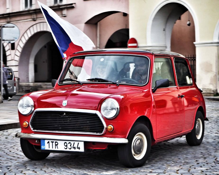

Ahoj, tak papíry se nakonec podařilo vybojovat taktikou asertivního přesvědčování, že zelená odhláška nahrazuje malý německý techničák - navíc to tak podle všeho i je. Ještě zbývá dořešit interiér, ale to je zatím vedlejší. Díky moc všem za rady a pomoc... určitě nekončíme, ale momentálně přichází na řadu megaprojekt dům, takže další auto/moto projekt tak nejdřív za 3 roky. V mezidobí snad někde na srazu.
Poznámka: První akce, prvních 120km...
