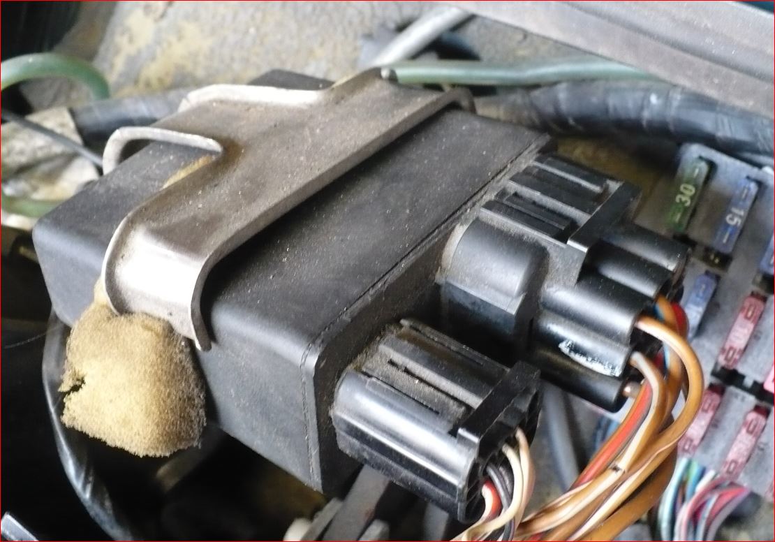

Od roku 2005, kdy vlastním Mini jsem ale už pár zkušeností nabyl. V tomto případě s SPi 1992. Podařilo se mi jednou zadřímnout v úseku s omezením kvůli výstavbě dálnice a oběma světly jsem trefil jeden ten svislý rozdělovník a přejet ty jejich těžké stojany. Výsledek byl na pohled "jen" rozbité obě hlavní světla, ALE auto nechtělo jet. Startér točil ale nejel. (Je to už dlouho takže nevzpomínám si jestli nejel vůbec anebo naskočil a hned chcípnul). Výsledkem ale bylo, že jsem to dopravil k elektrikáři ze staré školy a ten se do toho dal. A ukázalo se, že SPi a později i MPi mají tzv. "nárazovou" zamačkávací pojistku v motorovém prostoru, která vyřadí palivový systém z provozu v případě havárie (později jsem se dočetl, že se to někomu stalo i při najetí na hodně velkou díru). Takže pojistka v nádrži čerpadlo vyřadí a to netlakuje. Později jsem se naučil poslouchat při každém otočením klíčku do první polohy jestli se "chytlo" nebo ne, to jsem pak musel otevřít kapotu a pomazlit se s těmi kabely okolo, než jsme to vyřešili definitivně a onu zapeklitou pojistku obešli.
Třeba to není tvůj problém, ale zkusit to můžeš. Je to taková černá kostka a je situovaná vpravo nahoře u příčky když stojíš před motorem

Jo, to je od Ondry dobrá poznámka.
SPI_fuel_cut_off_switch.jpg [ 8.9 KiB | Zobrazeno 17829 krát ]

Diky moc kluci, zkusim mrknout na to cidlo. Ale stale mi prijde divne, ze by cerpadlo tlacilo benzin az k samotnemu vstriku... nejde sem poslat video, ale kdyz jsme to propojili na stalych 12, co jsme tam nekde nasli, tak to jeli nejakych 40s bez problemu, nez jsme to chcipli... zkusim jeste dnes asi zajet na dilnu a mrknout na to. To cidlo, jaka je moznost ho obejit? Uplne odpojit? Jinak pokud byste mi nekdo nekam mohl tedy uploadnout ten manual na spi (1.3, idealne 1991 - nevim, jake generace jsou totozne, v tom jeste dost plavu, kupoval jsem toho miniho docela “bez rozmyslu a bez znalosti”, tak vam budu vdecny.

tohle čidlo stačí odpojit draty spojit...ale, jestě to muže být to velké relé vedle filtru . to spíná čerpadlo . pokud ti to jede na externí napájení nadrže tak to hledej v tehdle dvou věcech.U Spi je ještě na zadním rámu dole filtr paliva, ja ho mel nepruchodný ....

Jirka2030, tim odpojenim a spojenim dratu myslis to cidlo co posilali kluci nahore? Velke rele naopak myslis to, co si poslal ty, chapu to spravne?

JOJO pochopil jsi to přesně. A jak psal Ondra..při otočení klíčku bys ho měl slyšet čerpadlo že na vteřinu zabere a natlakuje
