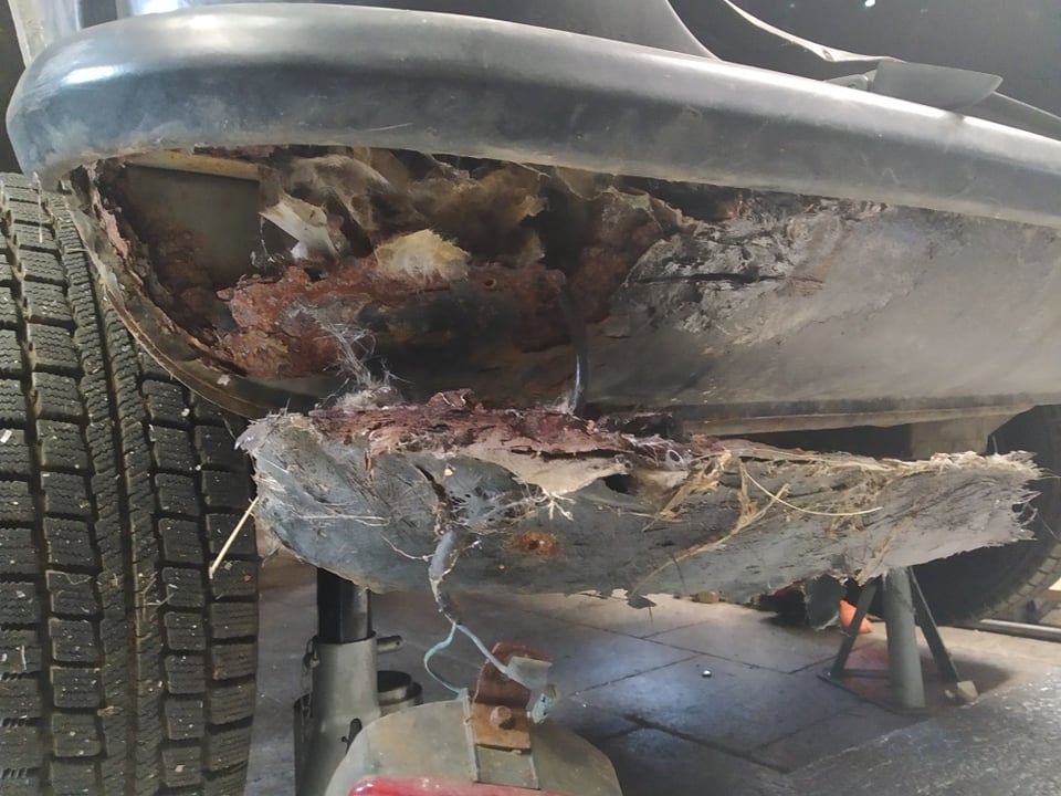

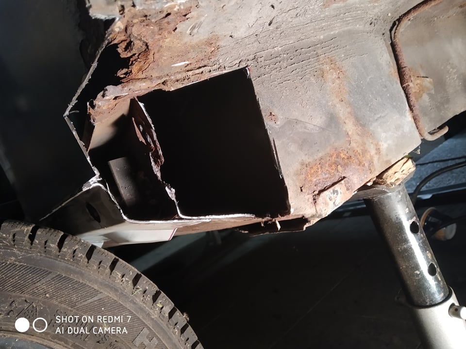

Ahoj, takový návod jak nejlíp utratit pár desítek tisíc.
budeme potřebovat: Kamaráda co vám pošle fotku z jakési rally, nápad že vlastně mužeme jet taky závod, classic mini, pár dílů, švihlé pořadatele, další dva kamarády co přidají ruku, radu, díly k dílu, nějaký měsíc času na přípravu a trochu toho štěstíčka.. :)
Provedené práce: vyvaření prahů, Asloupků, zadního čela, podlahy, podlahy v kufru, místy vyvařené prední čelo, vyvařené uchycení zadního rámu, výměna tlumičů, repase všech brzd, výměna spojkového válce, výmena oleje, svíček, filtru, úprava a předělání výfuku, dodělání přídavných budíků (teplota vody + tlak oleje díky bohu za jeho dodělání :D ), přidělání sportovní sedačky a vícebodového pásu, velmi důležitá výměna klínků oken (aneb ať je to hezký), výměna víka kufru za laminátové (díky JKmini), lakování, polep.
Zážitky: na celý život :biggrin:
Za šest hodin kroužení po mosteckém okruhu jsme společně najezdili 101kol, nejrychlejší kolo mělo hodnotu 2:46.400, to by šlo asi i rychleji ale základ byl dojet. Umístili jsme se na dvacátém místě ze třiceti. Na to že auto bylo odstavené cca 10let, při nákupu nestartovalo a před odjezdem na okruh najelo asi 500metrů to byl skvělý výsledek.
Díky týme :bigups:
Poznámka: Počáteční stav
Poznámka: Němec byl asi kajakář
Poznámka: Hlavně aby nás nebrzdil vzduch
Poznámka: Trocha rzi
Poznámka: Uhnilé držáky zadní nápravy
