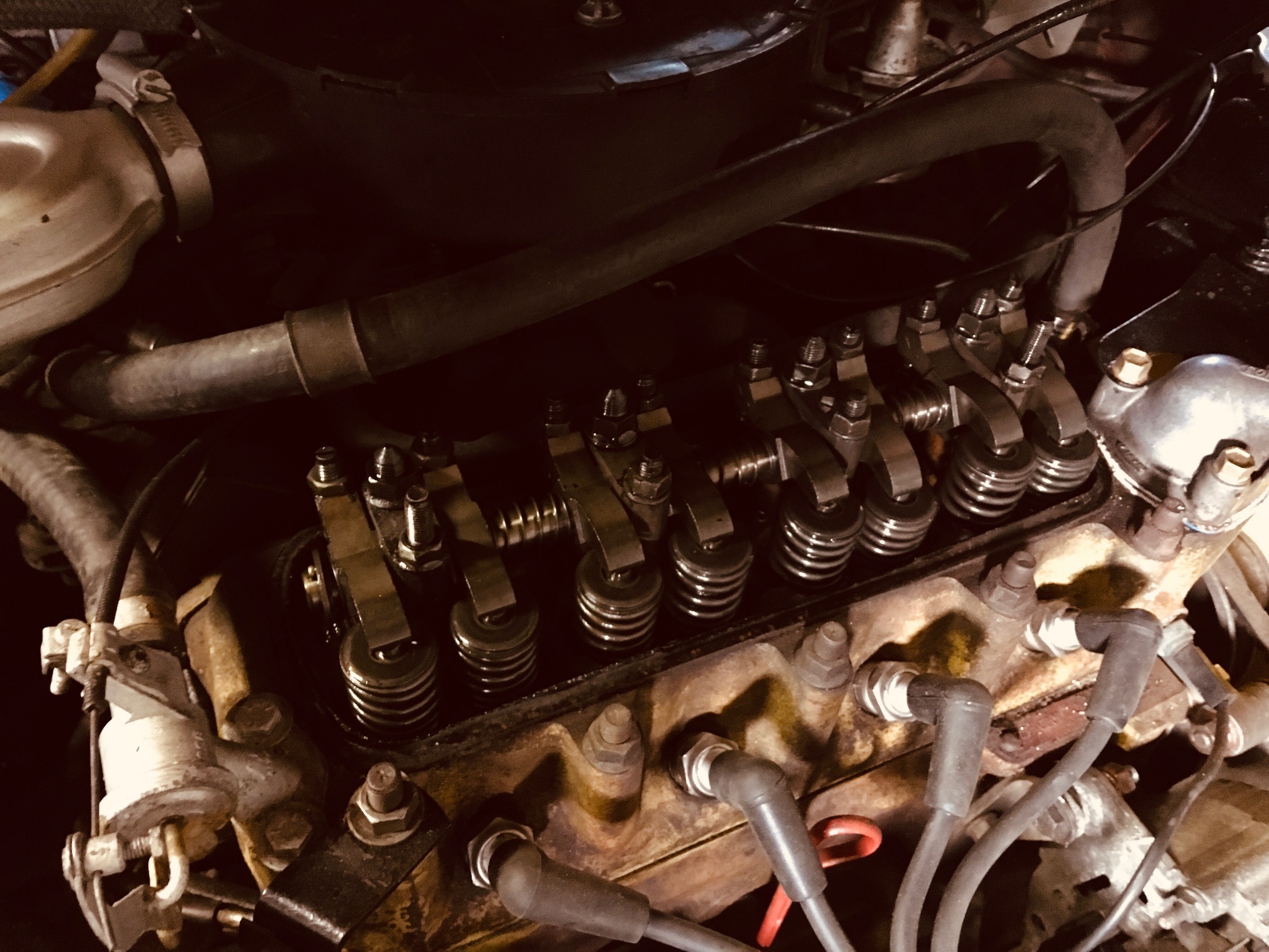

Již před měsícem mě poslal díly na výměnu bypassu (těsnění, hadice a pod. Kabely, silentbloky atd.) Tak to jsem stihl do jeho návštěvi udělat "hodně dopředu" (tím chápej že ještě dnes v 9:00 jsem dolil chladící kapalinu)
Že když už pojede kolem tak vezme měrky na ventily, tak říkám super .... a jak to dopadlo ?
Ventily byli některé dost mimo i 0.45 tak došlo na seřízení a školení co a jak. Zkusil jak dobře hází jiskru. Poté šáhnul do své malé brašničky a vytáhl stroboskop ( přišlo mě to jako kabelka mé ženy ta by tam taky našla všechno ) tak nastavil předstih a když už byl u toho tak vytáhl jehlu v karburátoru a nahradil novou snad lepší. no prostě fullservice.
Tímto bych mu chtěl vážně veřejně poděkovat a jeho rady a zkušenost mi jsou inspirací :banana: :banana: :banana:
