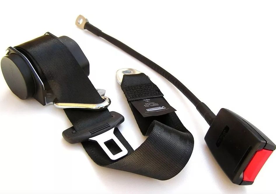

Přední navíjecí pásy jsem (pokud si dobře pamatuju) použil z Citroenu AX.
Použít asi půjdou z čehokoli, co nemá uchycenou středovou přezku přímo k sedačce, musí jí mít na lanku jako je v obrázku v příloze.
Zadní jsem vzhledem k absenci kotvícího místa na sloupku nechal dvoubodové.
Bez zakotvení v C sloupku nejde zadní samonavíjecí pás rozumně uchytit tak, aby nebyl kotvící bod příliš nízko.
