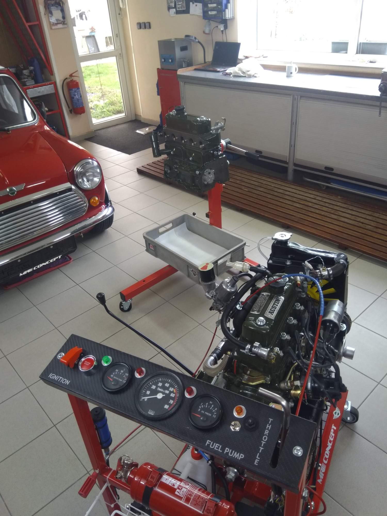

Máš to krásné! Ten pocit když ti nejde tlak oleje znám až moc dobře. Po tom co jsem teď strčil moto do auta jsem chtěl udělat tlakovou zkoušku (na stojanu/podlaze na to nebyl prostor/zázemí) - no ani Ň... hned za pumpou to jen trochu bublalo. Takže černé myšlenky s vizí výměny olejového čerpadla s motorem v autě... Naštěstí po přečtení několika diskuzí na UK fórech jsem ho ještě zkusil "natlačit" shora, protože mohlo nebýt po tom dlouhém stání bez oleje vygenerovat podtlak... a naštěstí se pak chytlo. Ale pocit hodně nepříjemný...

Divím se že pokud je motor stavěn na zakázku že není odzkoušen ( přitom stačí par minut záběhu - to by měl být základ )

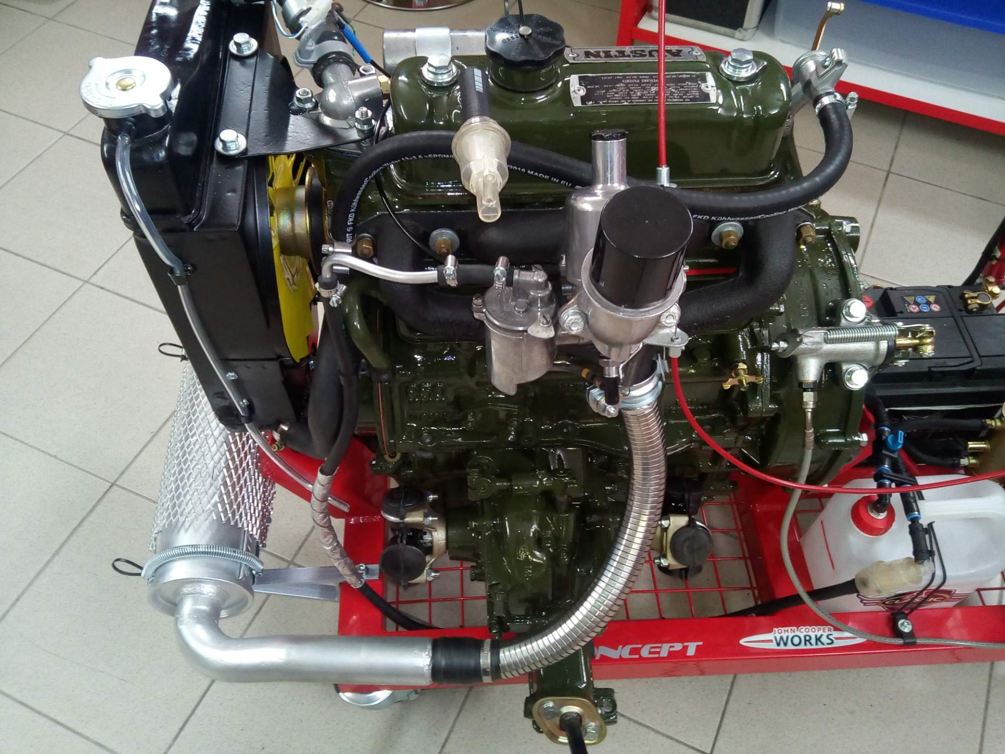

Zeptám se úplně blbě, motor vypadá nově složený = naprosto suchý. Zalil si olejové čerpadlo před prvním startem? Zubové čerpadlo si samo nenasaje …
 Předmět příspěvku: Re: Martin ML - Mini 1000 - "MORRIS"
PříspěvekNapsal: 18. lis 2022 22:43
Příspěvky: 66
Bydliště: Jaworzno, PL
Tak pokud mu to napřed nějaký tlak ukazovalo, a teprve pak přestalo, tak to nějaký olej natlačit muselo, takže v tom bych problém asi neviděl...
PříspěvekNapsal: 19. lis 2022 00:15
Příspěvky: 265
Bydliště: Mariánské Lázně

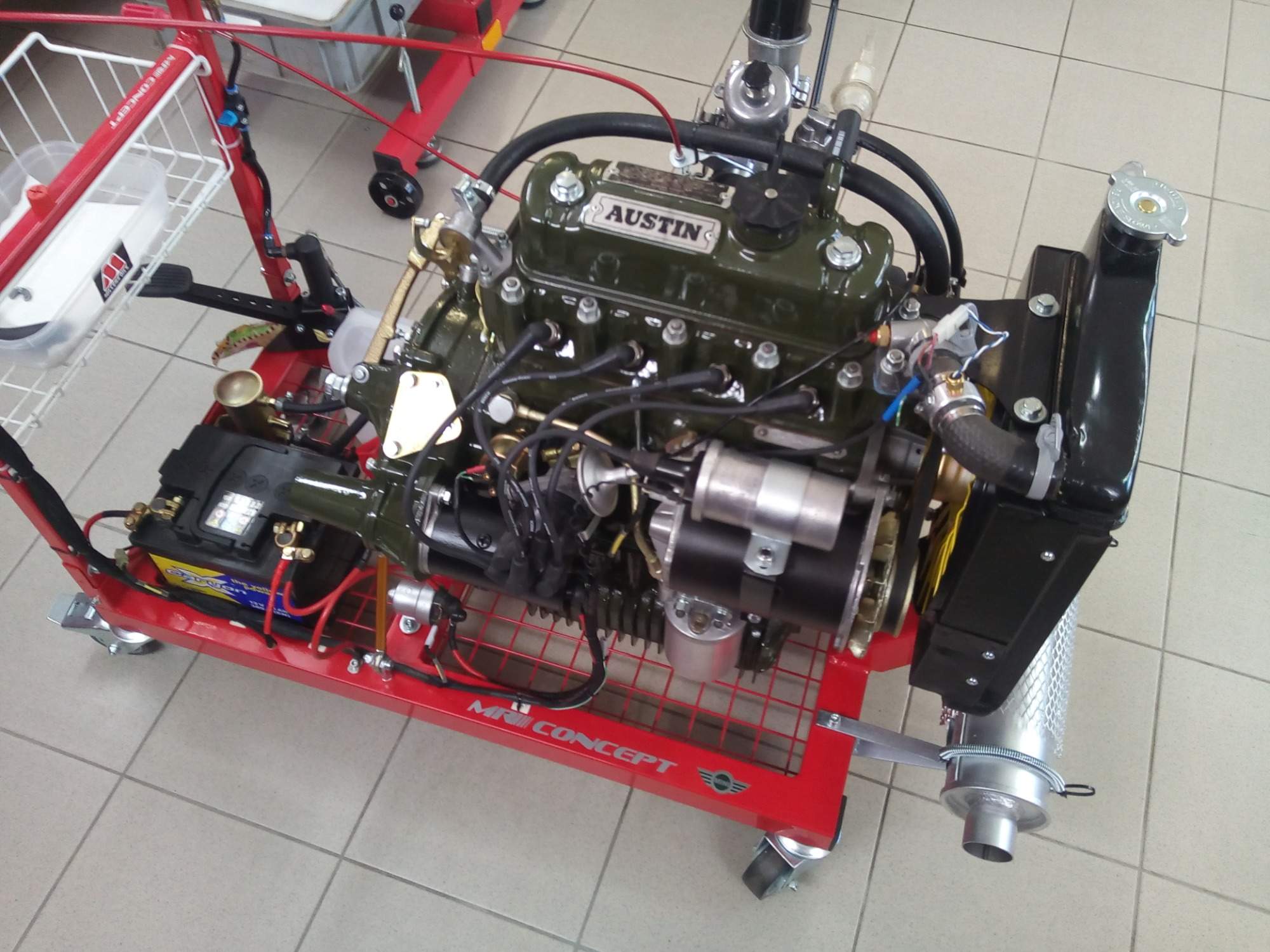

Ahoj, motor při jeho instalaci na zkoušku samozřejmě běžel. A ještě pak několikrát krátce potom.
Přesně jak píše Speedy, při prvním startu proběhlo zalití čerpadla olejem a hned naskočilo krásných asi 70 psi.
Zatím to vypadá na selhání nového olejového čerpadla, nebo jeho těsnění.
Prý jsou ty čerpadla teď v hodně různých kvalitách, kdy i nové můžou být rovnou na vyhození.

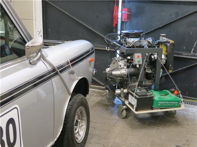

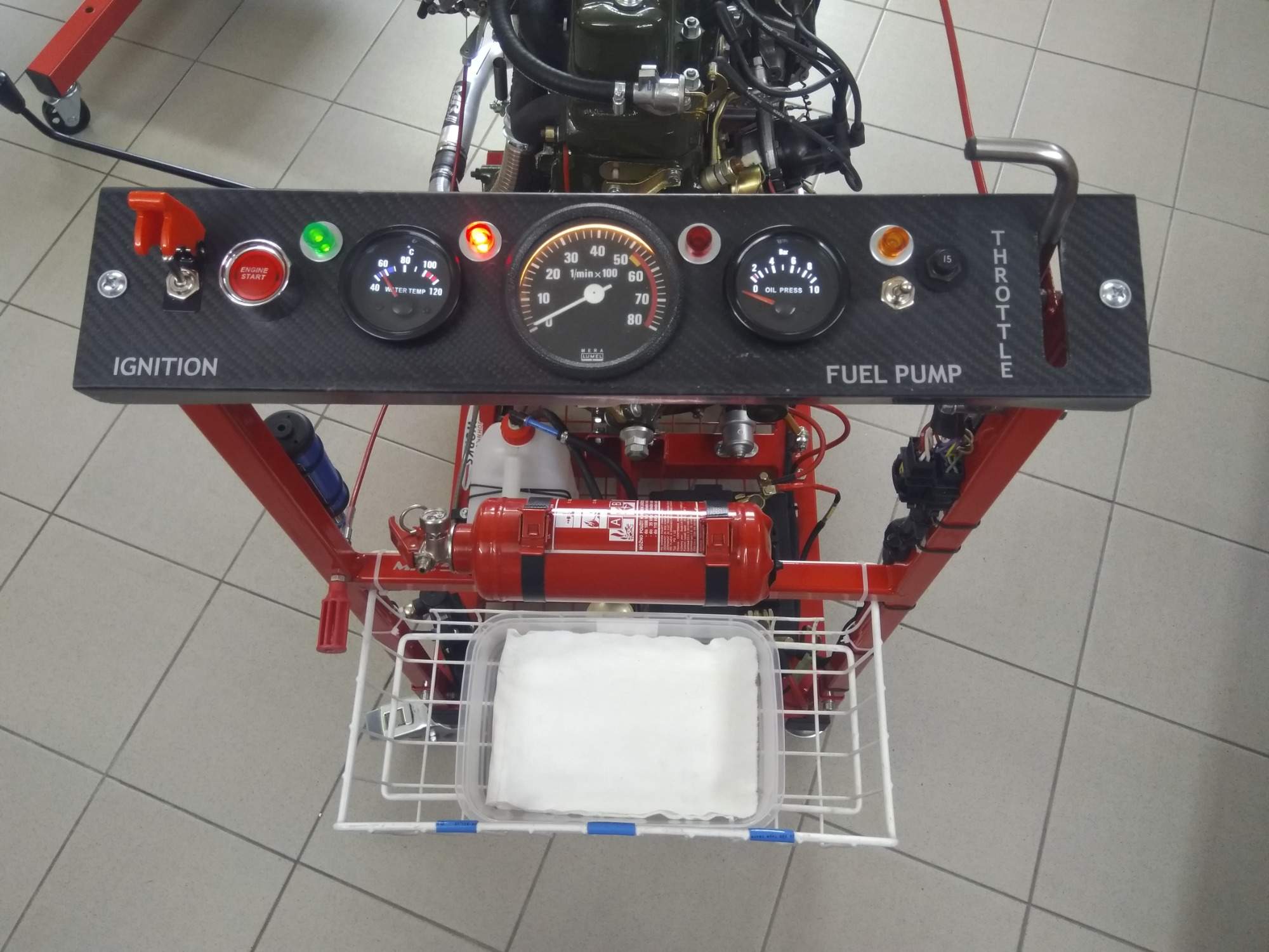

Někdo tady nakousl zkušební stolici, měl jsem podobné problémy, kdy po opravách motoru bylo nutné následně motor zpět z auta démontovat. Sami víte, jak je to časově náročné, a nemluvme o kvalitě dnešních ND z UK!

Připojím se k diskuzi ohledně engine standu který jsme si také vyrobili . Každý nově postavený motor zabihame a nastavujeme , dle mne se da spoustě věcí předejít a doladit před instalací do vozu. Video zde : https://youtu.be/TZlXpdGRFBE

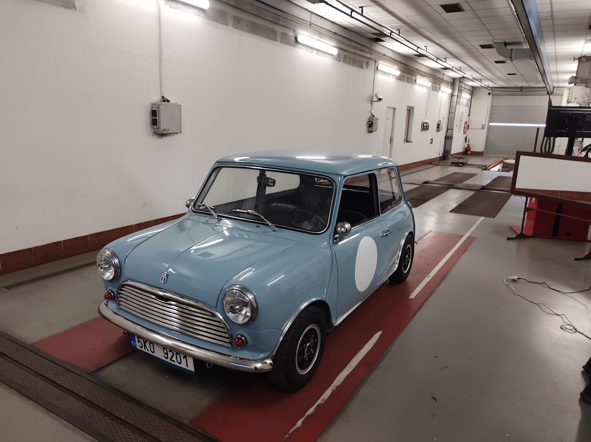

Tak je to tu :-) Po té nekonečné době může auto konečně na silnice. Auto má STK :-)
Teď už můžu začít jízdou vychytávat dětské nemoci. Po prvních pár kilometrech zatím zjištění, že se tomu nechce moc brzdit :-) a zadní gumový "cecky" zřejmě budu muset vyměnit na nový.

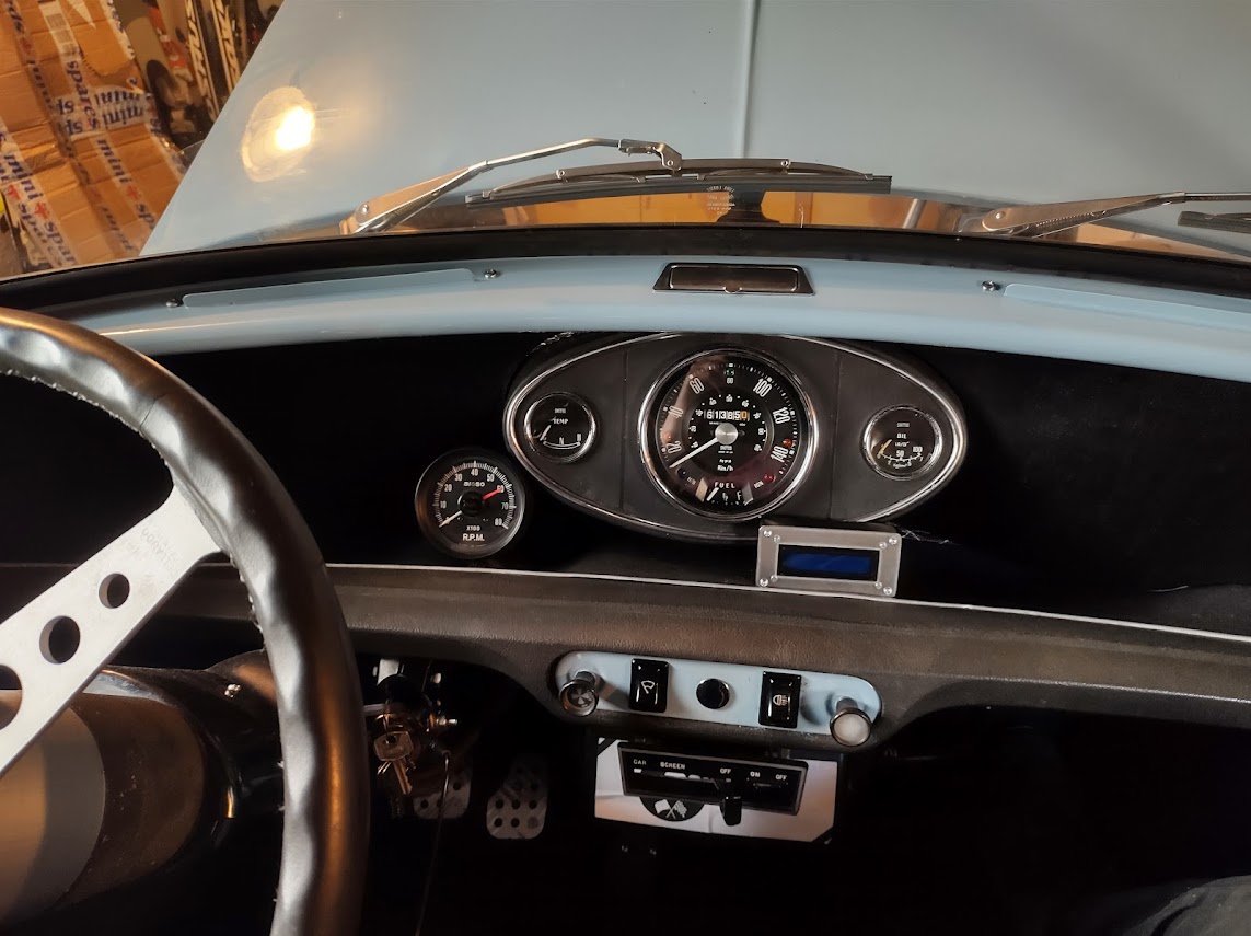

Motor už jede a tlak oleje je konečně přítomen :banana: , ale je potřeba ho pořádně doladit. Jako pomocníka jsem se rozhodl pořídit měřák AFR s širkopásmovou lambdou, který budu dohledné době instalovat.

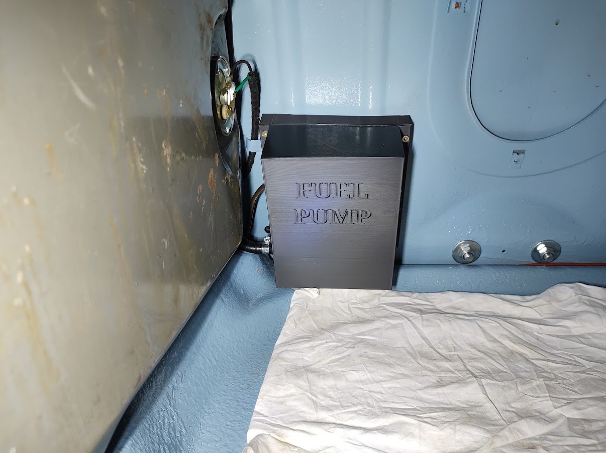

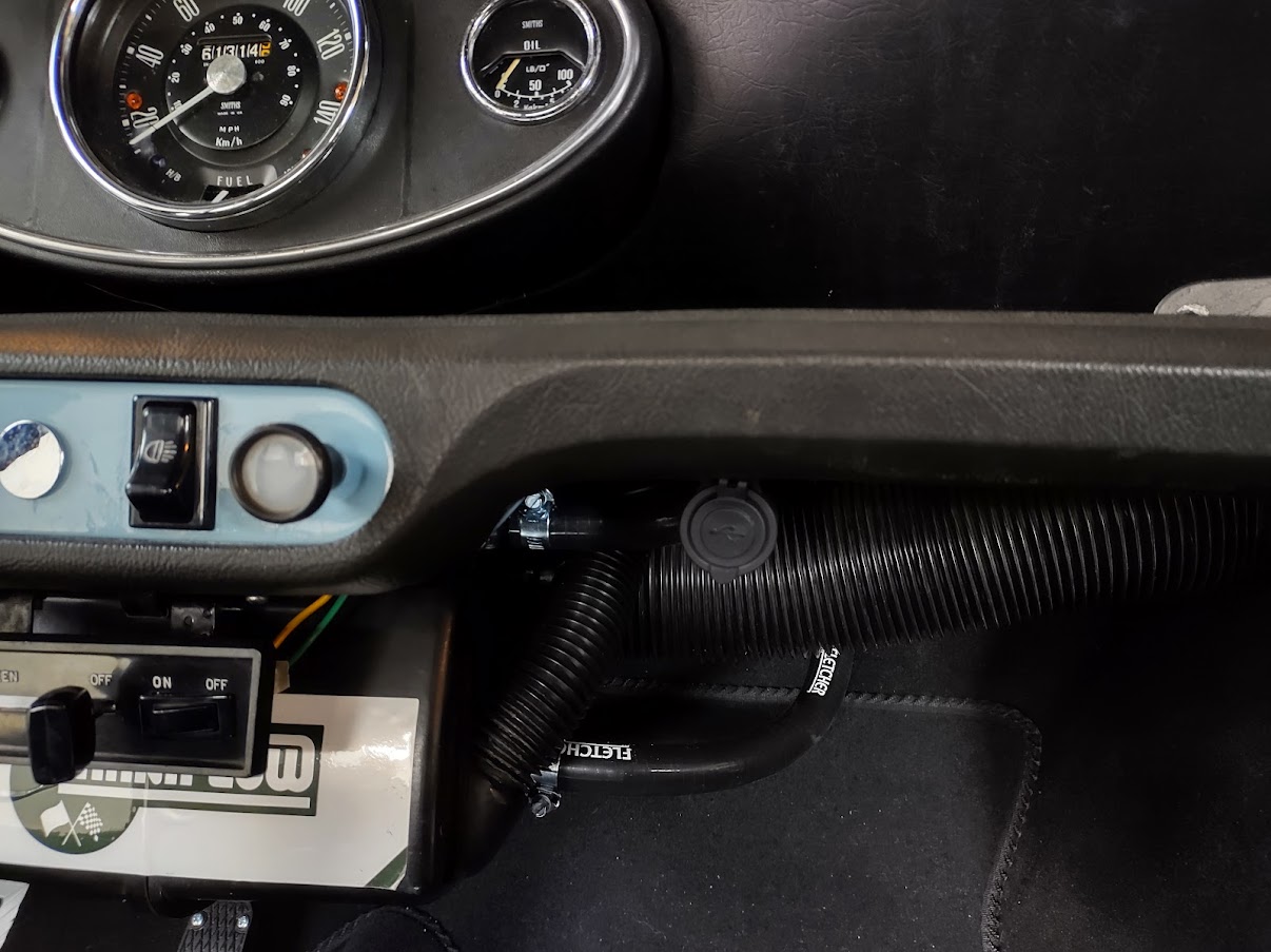

Jinak jako "nutnost" moderní doby jsem pod palubovku schoval zásuvku s dvěma USB, ať je jak nabíjet tel. a případně napájet kameru.
No a na facetku, kterou mám v kufru jsem si udělal krabičku, ať to nějak vypadá :-)

Nejdříve jsem chtěl klasický AEM kulatý budík. Cena je asi 8tis. Nechtěl jsem ale, aby mi něco takhle "moderního" trvale čouhalo z palubky.
Na nějakým foru jsem se ale dočetl o chlápkovi, který tady v Čr dělá obyč. sadu a prodává za 3500,- https://auto.bazos.cz/inzerat/167915980 ... lsu-49.php
Displej je možné nechat jen v krabičce, kterou k tomu dodává. Takže v plánu mám, že při ladění bude měřák normálně položenej na palubce nebo v ruce spolujezdce :-) a pak jej zase odpojím a místo lambdy dám záslepku.
Mít to auto vyloženě závodní, určitě koupím AEM, ze kterýho lze data z jízdy následně vytáhnout do grafu, ale pro moje účely, abych pochopil co se v motoru cca děje, tohle určitě stačí. Důležité je, že i ta levná sada má širokopásmovou 4.9 Bosch lambdu.

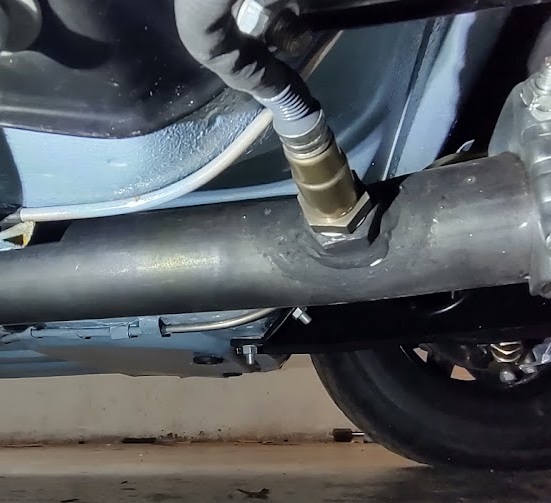

Tak mám za sebou instalaci lambdy a AFR měřáku.
Za mě super pomocník pro laiky jako jsem já. Zvládl jsem s tím nastavit karbec tak nějak přijatelně, aby to jelo, s jedinou jehlou, kterou mám k dispozici. Předtím mě moje hraní s karbcem stálo, po pár testovacích km, jedny uchlastaný svíčky :-).
Instalace měřáku a lambdy je relativně jednoduché, jen je potřeba dodržet pár zásad.
1) Lambda by měla být umístěná nejlépe hned za svody. Někde píšou max 70-100cm od motoru. Případně jde použít svody z MPička, které mají matici na lamdu. Na forech jsem viděl i instalace na středním dílu výfuku až za řazením. Důležitá je těsnost výfuku, aby nebyl z venku přisáván vzduch a neovlivňoval přesnost měření. Já mám lambdu na propojovacím dílu mezi freeflow svodama a maniflow výfukem.
2) Lambda by měla být na výfuku minimálně pod úhlem 10° viz. obrázek. Prý to umožní samočištění od karbonu a zabrání usazovaní vlhkosti na lambdě.
3) Elektrika:
- Napájení samotné lambdy by mělo být aktivováno nejlépe až po nastartování. Lambda se totiž během pár vteřin nahřeje na cca 500-700°C a kdyby jste na ní po prvním startu pustili o dost chladnější výfukový plyny a ještě s případnou vlhkostí usazenou ve výfuku, mohlo by dojít k jejímu rychlému zničení. Mám tedy lambdu i displej napojen na spínač světel. Nejdříve nastartuju a po rozvícení světel se mi aktivuje lambda a displej.
- Při instalci labdy dejte pozor, kde vám vede kabel od baterky. Já musel trochu poupravit jeho trasu, aby nebyl v blízkosti velice horké lambdy.
- Dál už bylo jen potřeba napojit 2x kostru. Jednu pro lektroniku a jednu pro lambdu. Dle instrukcí co nejdál od sebe, aby se zabránilo rušení elektroniky při spínaní výhřevu lambdy.

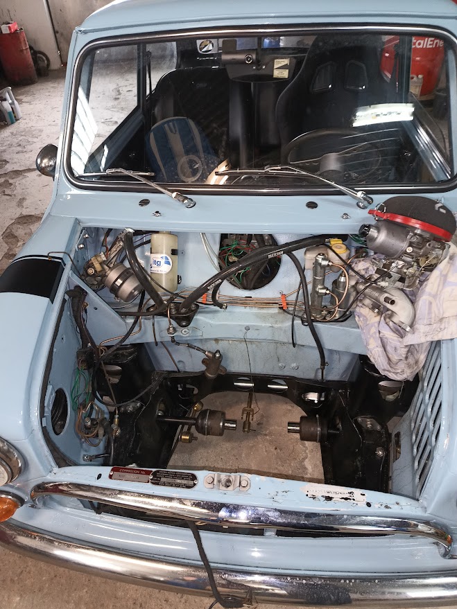

Tak letošní sezóna začala motorem venku z auta. :blink:
Naštěstí to tentokrát nebylo z důvodu nějaké závady.

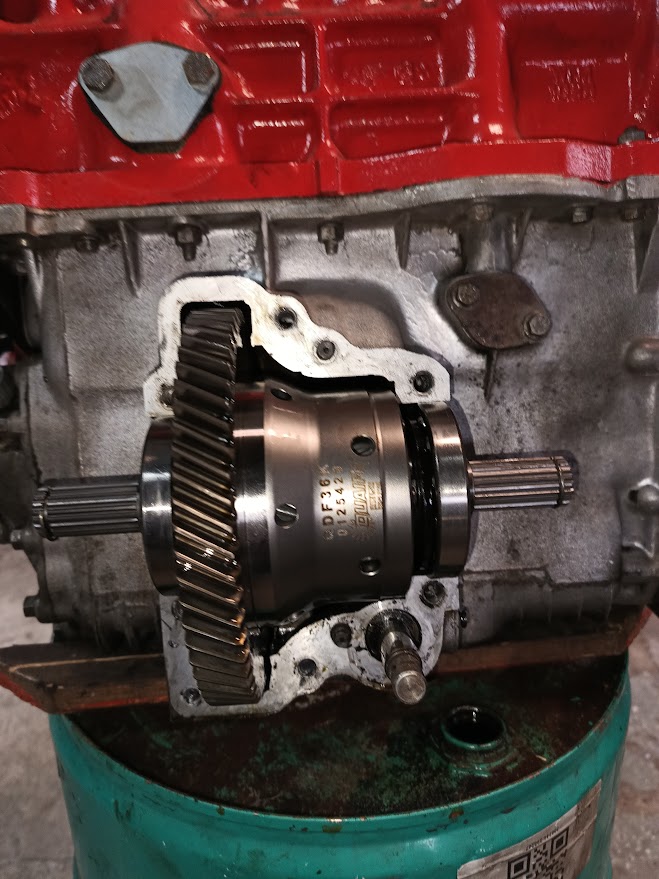

Vzhledem k tomu, že sériový diferák v převodovce a okruhové blbnutí nejdou moc dohromady, rozhodl jsem se pro jeho výměnu.
Otázkou bylo, zda jej nahradit klasickým cross pinem, nebo jít dál a koupit ATB diff.
Nakonec jsem přemluvil Ježíška, aby dorazil trochu dřív a využil velké slevy na "black friday" na minisparesu a koupil ATB od Quaife.
Prozatím mám za sebou jen miniraceday a asi 150km na silnici, ale musím říct, že to byla dobrá volba. Oproti klasickému LSD je to v pohodě použitelný i do "civilního" auta a na běžné ježdění. A nemusím se konečně bát, že ten sériový to moje zacházení nevydrží.

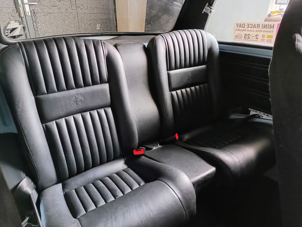

Další akce "sedačky" přišla vlastně náhodou. Měl jsem odjet na Narozemini. Všechno zabalený, auto naložený. Ale v den odjezdu bylo manželce tak zle, že jsem musel zůstat doma. No a nakonec jsem byl docela rád, že jsem neodjel, protože to, co mě chytlo ze soboty na neděli, se zvládá líp doma u splachovacího záchodu a umyvadla s tekoucí vodou, než na louce ve stanu Yellow_Flash_Colorz_PDT_29
Takže vzhledem k tomu, že jediné co jsem zvládl udržet, byl mobil :-) začal jsem brouzdat internetem.
Když jsem z dlouhé chvíle procházel "skupiny" na Facebooku, ve kterých jsem "členem", narazil jsem na skupinu Alfa Romeo. Nejdřív jsem nechápal, proč jsem vlastně ve skupině Alfa Romeo, když žádnou Alfu nemám a ani jsem nikdy neměl. :-) Pak jsem si vzpomněl, že asi před rokem jsem našel na zahraničním foru fotku miníka, který měl dané zadní sedačky z alfy GTV a tak mě to zaujalo, že jsem začal jedny shánět. A v tu dobu jsem se také přidal i do skupiny na FB a napsal tam "poptávku" na ty sedačky. V té době jsem ale žádné nesehnal a myšlenku nakonec opustil.
Tak jsem tam napsal poptávku znova a tentokrát s okamžitým úspěchem. Ozval se klučina, který bydlel doslova za bukem, měl sedačky ve stavu nových a navíc za ně chtěl jen 3 tis. Takže sedačky dovezeny a do auta pasujou naprosto parádně. :banana:
