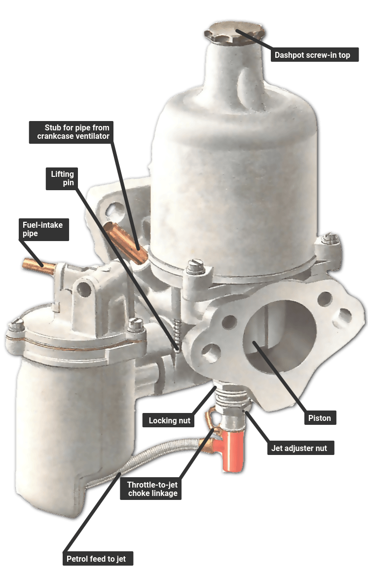

Zdravím,
prosím o radu, jaká hadička je napojena na karburátor HS4 těsně u sání paliva do motoru? Mám zapojeno - přívod a přepad plovákové komory, podtlak rozdělovač a poslední není...

Myslím , že je to odvetranie motora , zvykne sa aj zaslepovat aby sa bordel nevracal naspäť do sania

asi se nějak nedokážu zorientovat.... není to ale odvětráváni?

Díky!!
