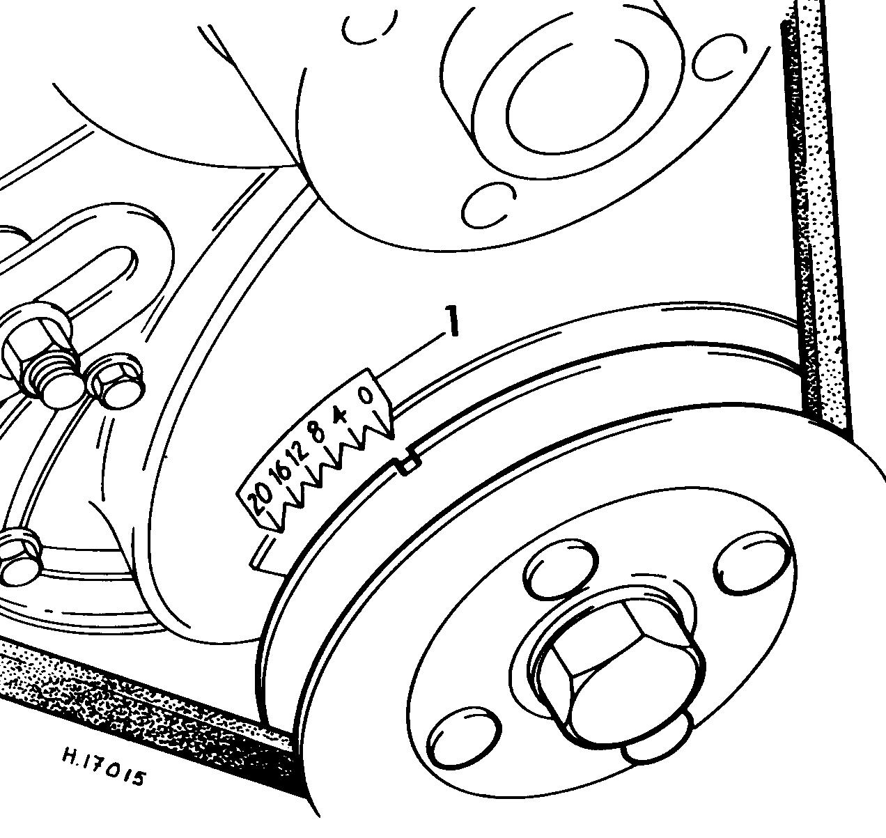

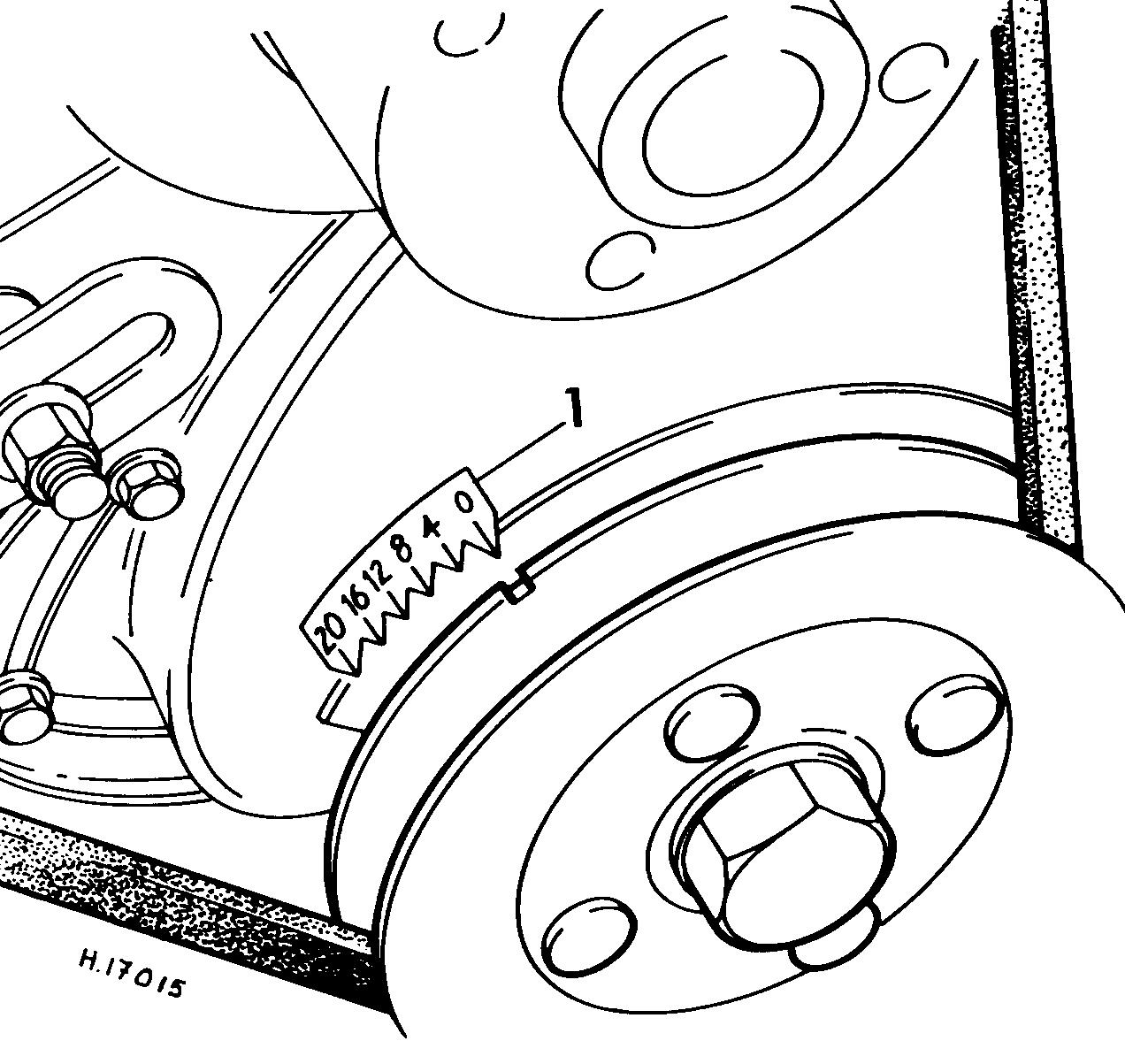

Môžem vás poprosiť o hodnoty vôle ventilov(tu som to akosi nenašiel a cudzí jazyk nie je moja silná stránka) a ešte ktorý zúbok,na plechu umiestnenom na bloku pri remenici(predzápal), ukazuje 5° ?
Ďakujem
 Předmět příspěvku: Re: BBoy-ou
PříspěvekNapsal: 25. bře 2015 17:37
Vůle ventilů na std motory do 1300 0.35 /0.30 za studena
A obrázek napoví jak je to s tím předstihem
