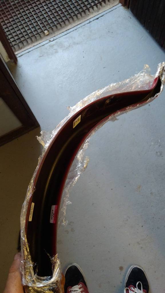

Tři dotazy:
1. Je přední nárazník stejný jako zadní? Mám dva, ve předu sedí krásně, ale vzadu mi nevychází přes rohy.
2. Mám tyto blatníčky, ale jsou bez úchytů. Poradí mi někdo jak to dostat na auto?
3. Koupil jsem si těsnění pod hlavu na 1,3, ale na každé straně mám větší díru než na původním těsnění. Neví někdo, které těsnění to má být? Případně jestli ho někdo nemá?
Díky

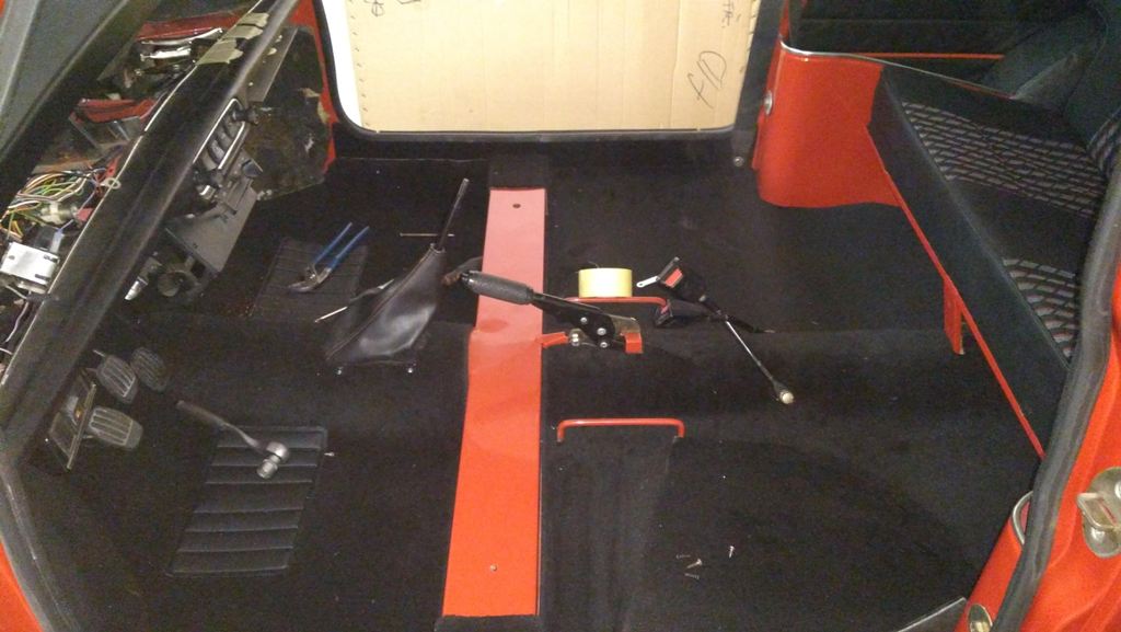

Po dlouhé době, pár fotek..
