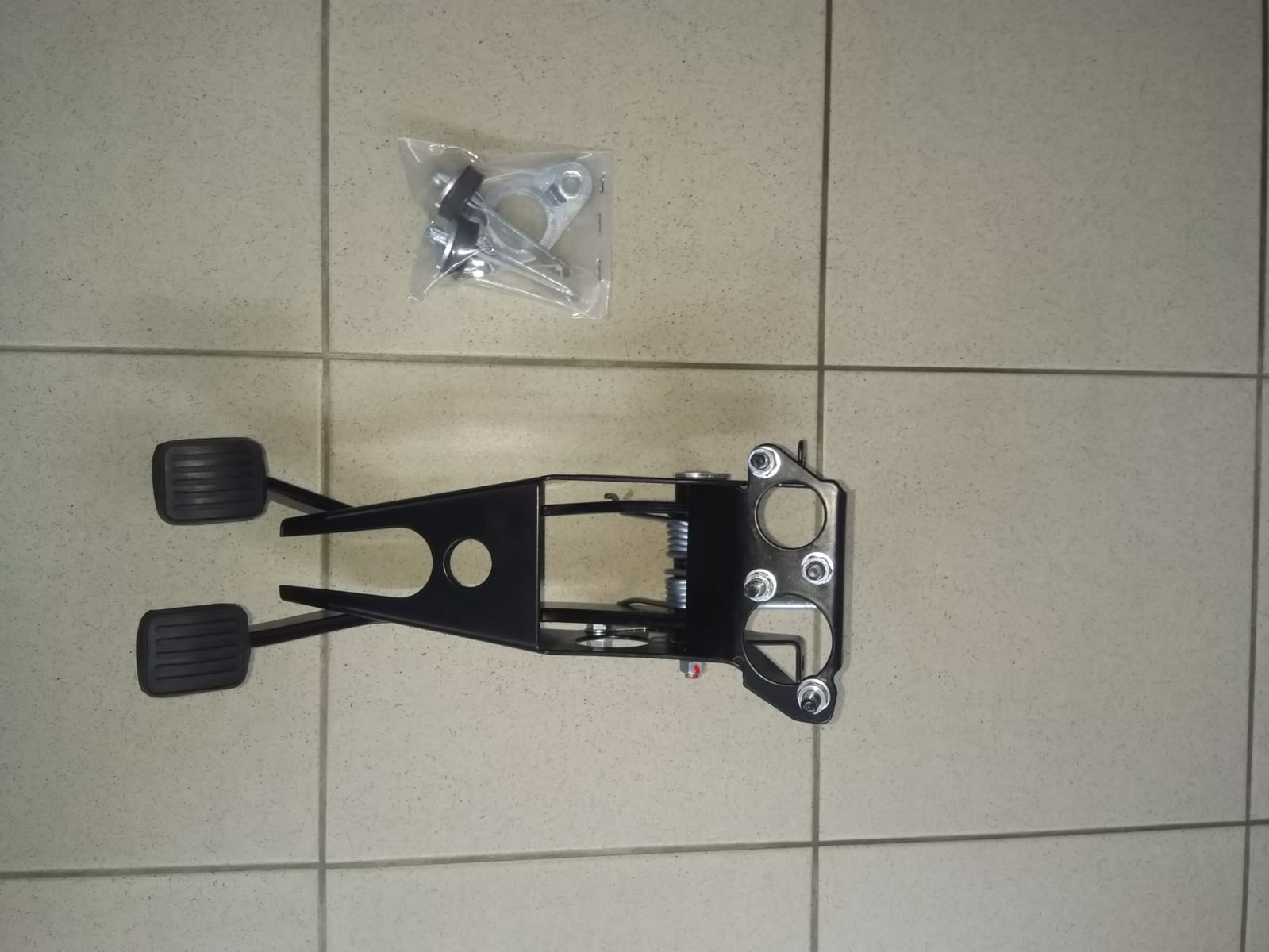

Mezi tím se díky Tomášovi dílna plní novými díly a moc se teším, až se budou moct namontovat do Morrise.
