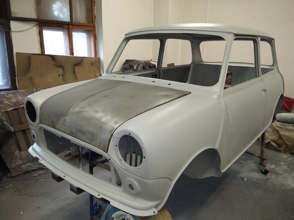

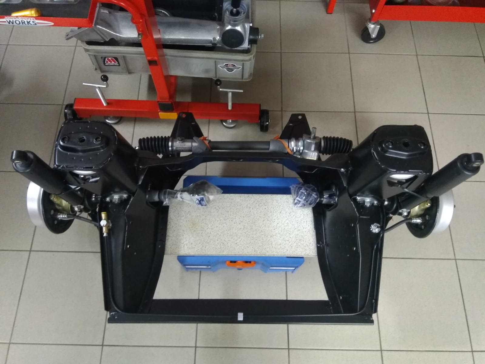

Tak při nekonečném čekání na klempíře, jsou další dílky skládačky připraveny.
Doufám, že na podruhé již dopadne klempířina dle mých představ a oba rámy se budou moci brzy namontovat zpět na auto.
Přikládám fota renovace předního rámu. Hezky se na to dívá :-)

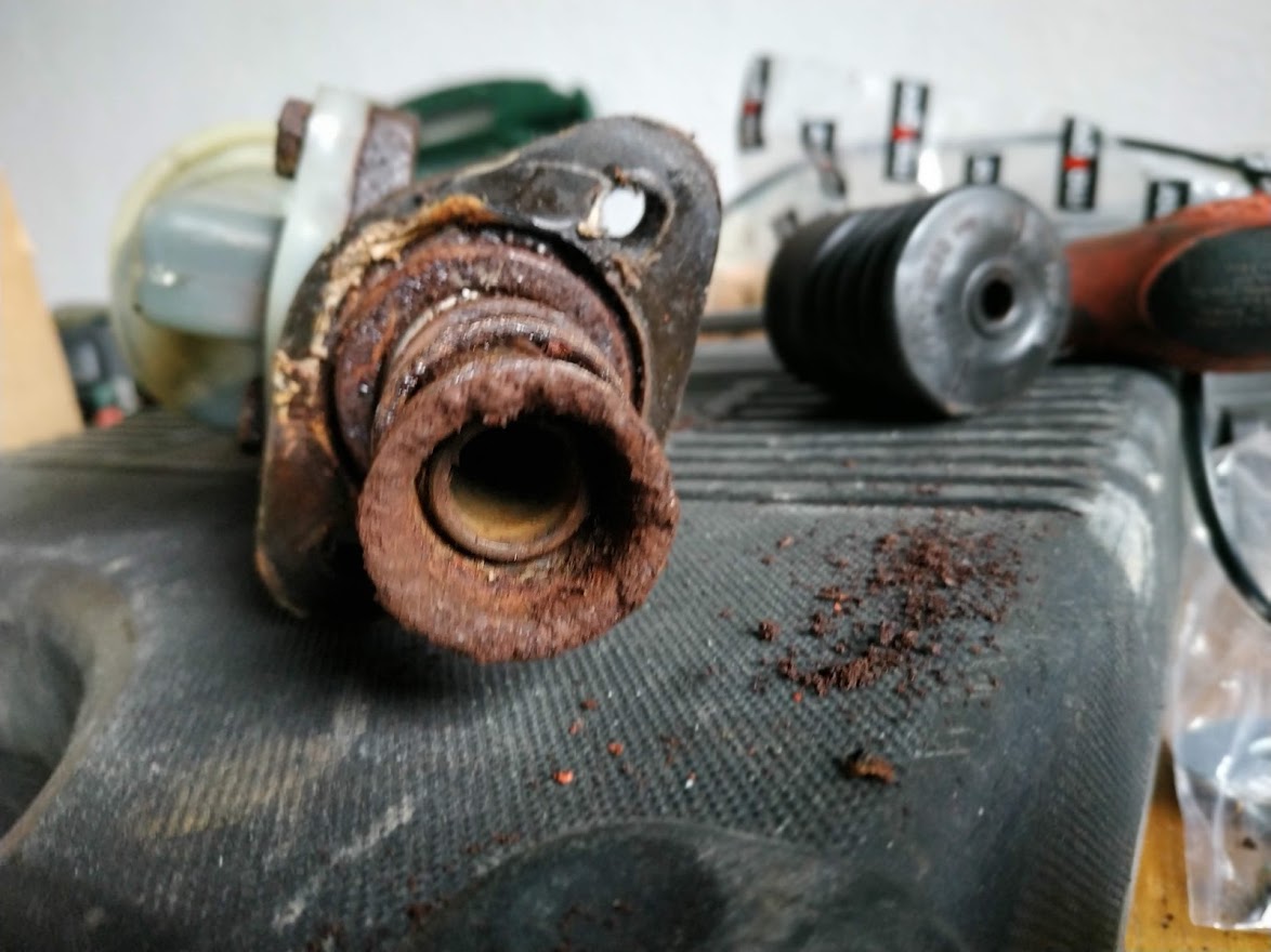

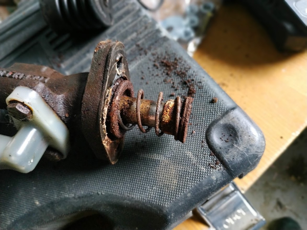

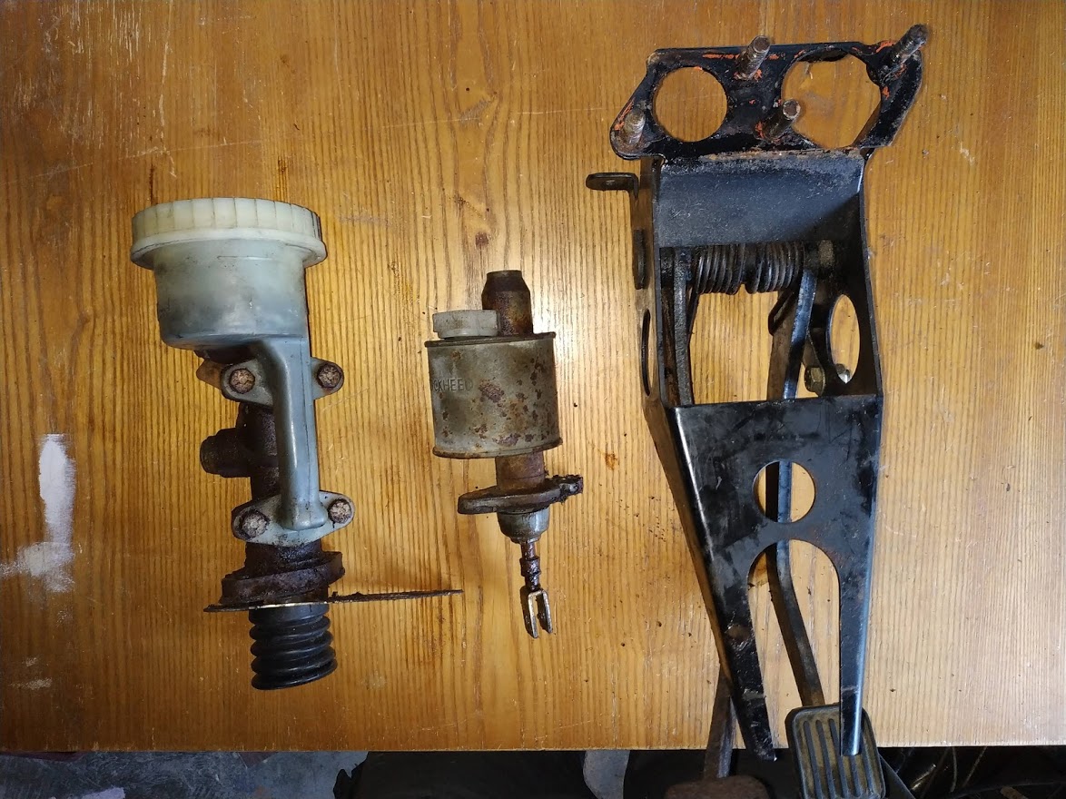

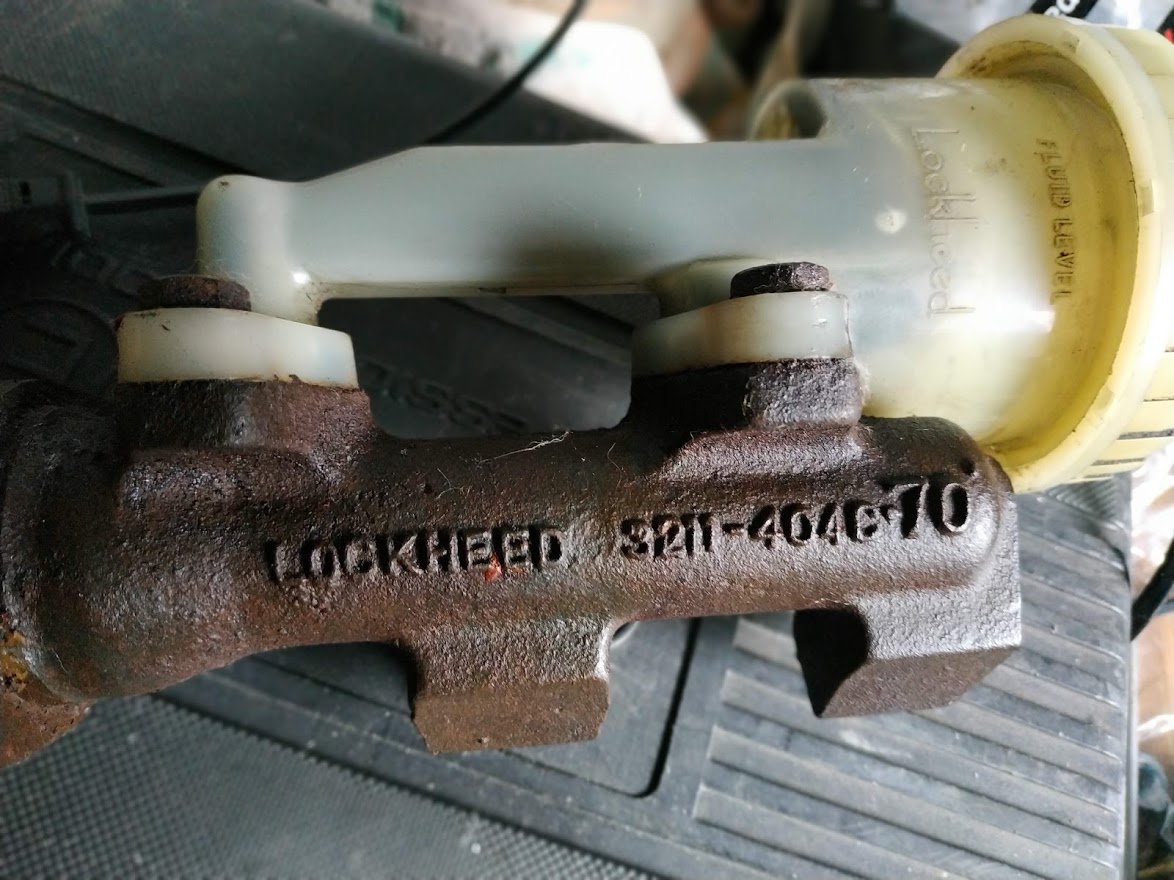

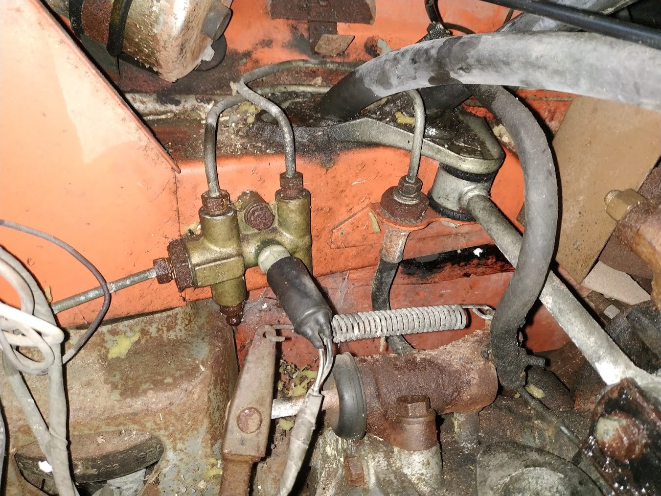

Ahoj. Mám v prckovi hlavní brzdový válec Lockheed 3211-404C-70.
Díl je možné najít pod číslem GMC159.
Mám ho ve stavu viz. foto. Našel jsem repas sadu viz odkaz: https://www.minisport.com/grk1019-repai ... nders.html
Jde sehnat i nějaká větší sada, kde budou i další vnitřnosti, pružina atd? Nebo kde koupit nový?
Našel jsem jej v prodeji jen na Minimania.com za cca 400,- dolarů. A to je prostě mazec.
Případně jakým jiným brzdovým válcem lze nahradit? Nebo nemáte někdo dokonce nějaký funčkní k prodeji?
Díky za rady Martin.

Po nějaké době zjišťování okolo brzd na můj ročník,vám napíšu své poznatky a třeba se budou někomu v budoucnu hodit, protože tyto info jsem zde nenašel.
Na MK3 r.v. 74 mám brzdový válec, který se prakticky nedá nový sehnat, nebo stoji 10tis. Má označení GMC159. Foto válce je v příspěvku nahoře. K tomuto válci se v mini instaloval takzvaný PDWA "Pressure Differential Warning Actuator". PDWA nedělá nic pro změnu průtoku nebo distribuce brzdové kapaliny. Jeho jedinou funkcí je varovat řidiče před selháním brzdového systému světelnou signalizací.
Pokud se nový sežene (což se mi nepodařilo), opět je cena astronomická tj. okolo 9tis. Kč. Najít se dá pod kódem 13H5905.
V ČR jsou asi dvě poměrně spolehlivé společnosti, které jsou schopny brzdové válce repasovat. Ale cena bude stejná, jako za pořízení nového dílu resp. alternativy, kterou zmíním níže. Navíc PDWA dle zahraničních diskuzí selhávají a nelze je prakticky nikdy spolehlivě repasovat (ale třeba máte někdo jiné zkušenosti).
Takže ve výsledku jsem musel upgradovat brdový systém na novější, na který jsou díly bez problémů dostupné.
Hlavní brzdový válec jsem nahradil novějším GMC227 (cena as 70liber) a PDWA se prostě vyřadí a nebude zde vůbec. Vzhledem k tomu, že má jen funkci rozsvítit žárovku, tak se bez něj obejdu. A omezovač brzd zůstane původní na zadním rámu.
Zbytek brzdové soustavy pak bude beze změn, tak doufám, že to takto bude fungovat. :-)

PříspěvekNapsal: 03. lis 2020 11:15
Příspěvky: 174
Bydliště: Tábor
Ahoj. JJ už to tak vypadá, že je to nesehnatelné.
https://www.7ent.com/blog/7miniparts/bl ... inder.html
zajímavý je jak píše na kterých autech byl tento válec použit.

Stejný problém jsem řešil nedávno u svého Inna. Po delším hledání jsem ale něco našel. Stejný PDWA má totiž Range Rover 1977. Je celkem slušně sehnatelný / cena 150 liber bez daně za NOS - viz odkazy:
https://www.johnrichardssurplus.co.uk/r ... offer.html
https://www.johncraddockltd.co.uk/56555 ... 0904d.html
popřípadě použitý díl pro Mg Midget 1500 za 80 liber s odlišnou přirubou, která se dá ale vyměnit:
https://www.ebay.co.uk/c/559641988
Jinak brzdový válec se dá sehnat ve skupině na fcb - Innocenti cooper. Několik členů si drží NOS díly. Jeden jsem takto kupoval. Pravda cena byla vyšší -240 euro

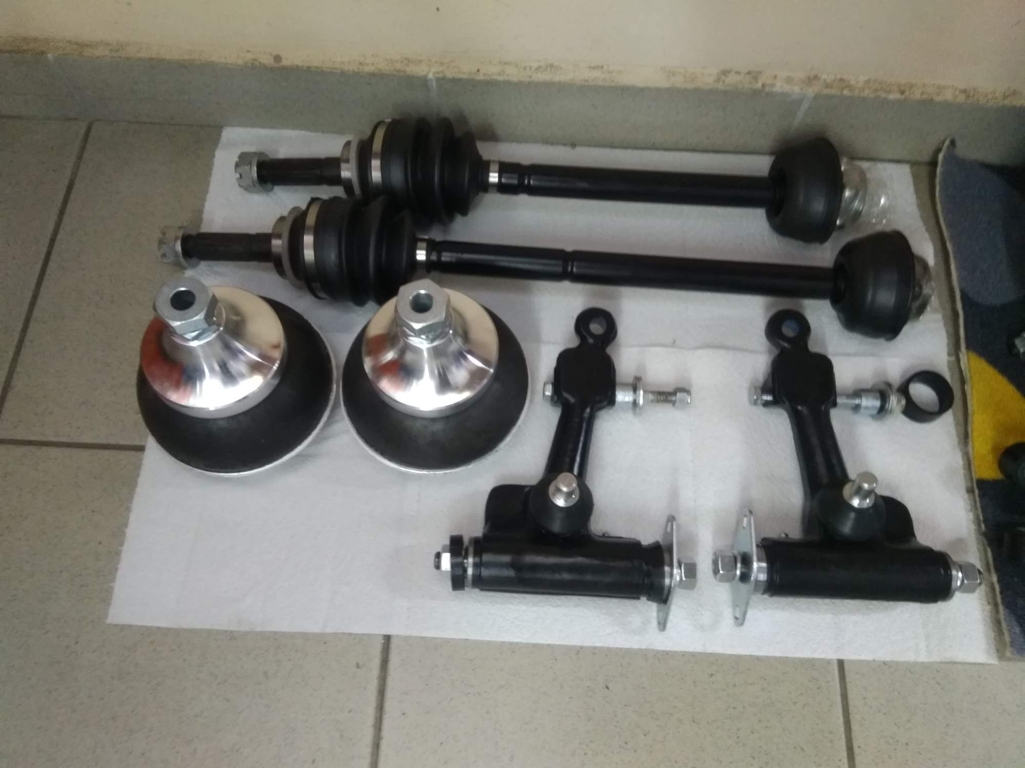

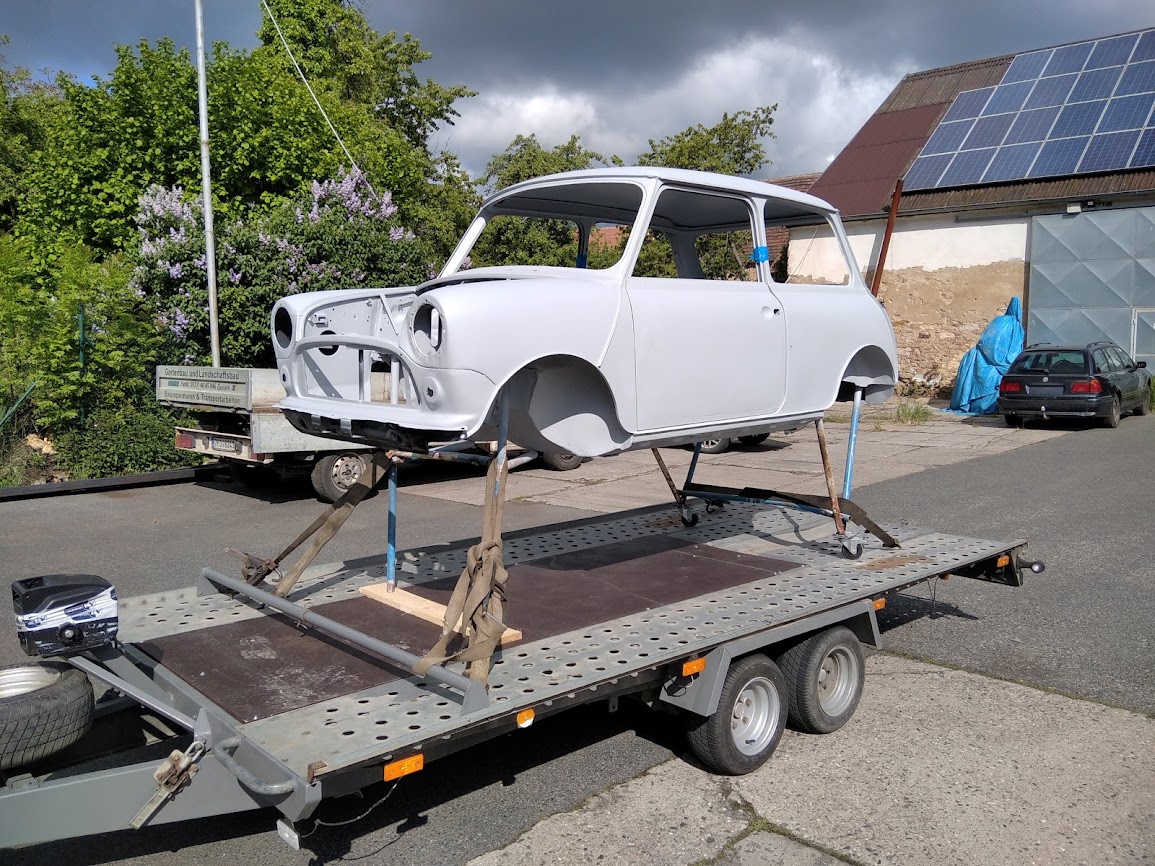

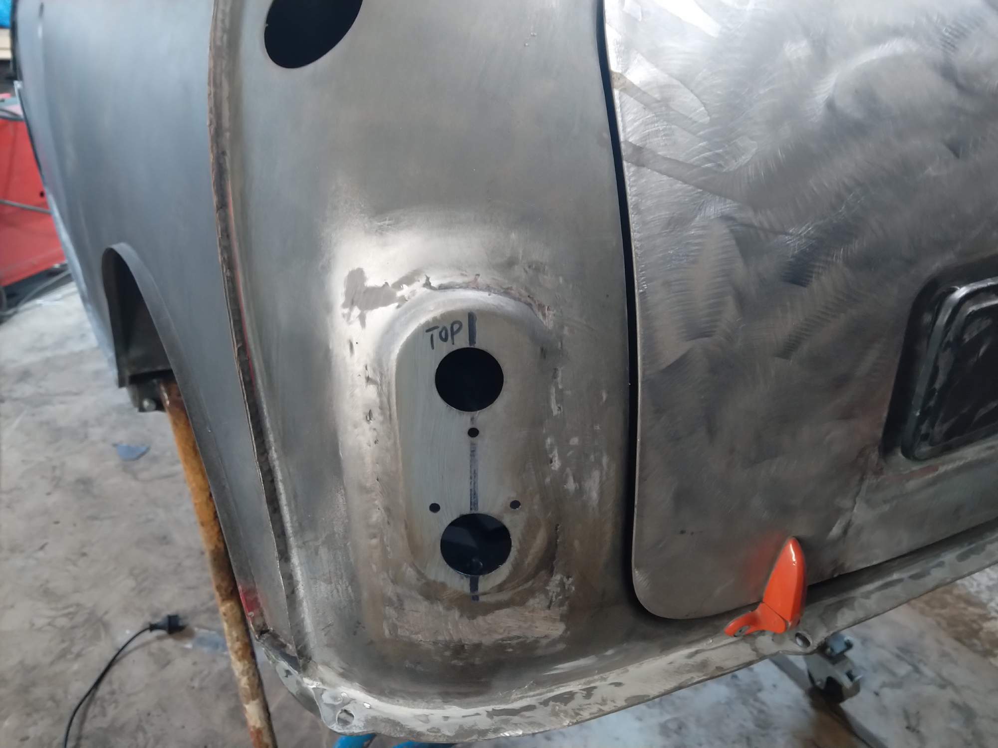

Novinky z renovace, aneb vydrž Prďka, vydrž.

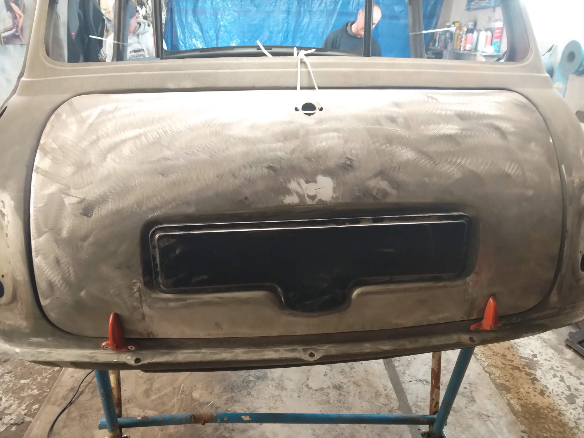

Tak po nějaké době hledání nového klempíře, se dobrá věc podařila a v litopadu 2020 jsem odvezl auto k Plzni na dodělání kastle.
Klempíř měl i svého lakýru a bylo domluveno, že auto hned od něj půjde na lak a práce na sebe budou hezky navazovat.
Domluva byla, že i s lakem bude auto hotové v dubnu až květnu 2021. Takže jsem se fakt těšil, jak budu za hezkého počasí auto skládat.
No a protože u mé renovace prostě nejde nic hladce, je už srpen a auto doma ještě nemám.
Klempířína se naštěstí zvládla dodělat, a to i v kvalitě, která dosti předčí dílo předchozího "odborníka".
Na autě jsem nechal udělat nějaký neoriginální "prasárny" tj. bude přední maska, zadní světla a víko kufru ala MK1.
Pak se kastle odvezla k lakýrovi a já už viděl auto v mé vysněné barvě. Originální blaze red nahradí barva, kterou zdejší odborníci mohou odhalit podle fotky sedaček, které mi přivezl Tomáš z Anglie.
Auto se nalakovalo epoxy základem od Standoxu, takže rez se mu snad bude nějakou dobu vyhýbat.
Bohužel potom měl pan lakýrník, pán již téměř důchodového věku, obrovskou smůlu a dostal infarkt za volantem a jeho rekonvalescence bude opravdu dlouhá.
Takže v dubnu začlo nové hledání lakýrny. A jak možná dost z vás ví, není to v dnešní době lehký úkol. Spousta lakoven dnes raději dělá opravy pro pojišťovny a ty, které se zaměřují na veterány, mají dlouhé měsíce dopředu obsazeno a jejich ceny také nejsou tzv. lidové.
No naštěstí se v krátkém termínu, kdy jsem musel auto od lakýry odvézt, podařilo najít nového a tak auto zase cestovalo do nového koutu republiky.
Myslím, že můj Miník má už teď po republice nalítání přes tisíc kilometrů a já ho ještě neřídil :-)
Pokud vše dobře půjde, tak snad bude lak do podzimu. Tak držte palce.
Mezi tím se díky Tomášovi dílna plní novými díly a moc se teším, až se budou moct namontovat do Morrise.
